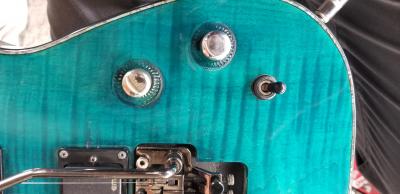

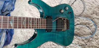

Hola amigos tengo una duda recientemente en un guitar shop de mi ciudad compre una Charvel dx1 fr que me encantó y se sintió excelente desde el primer momento.
Sin embargo en todas las fotos y videos que he visto tiene solamente una perilla de volumen y el switch pero la mía tiene Perilla de tono y sé que no es adaptada porque está muy bien colocada y tallada en la madera .
Puede ser que sea una copia?

Curiosamente yo tengo dos de esas... y ninguna tiene perilla de tono, sin embargo se ve muy bien como para ser una copia, qué raro no? Lo habrá hecho un profesional?

#2 es muy raro los inlays son de abalon y el floyd es original y muy estable, quise buscar con el serial pero solo encuentro seriales de las custom shop y de las guitarras anteriores al 96

Yo creo que han modificado la ubicación del switch y le han añadidos un segundo pote para controlar el tono. Fíjate que en las fotos de internet, el selector de pastillas tiene un rebaje, y en la tuya no la tiene.
A lo mejor, unas fotos del hueco de los controles ayudaría para arrojar un poco más de luz a este asunto.

#4 Ostras que bien visto, es verdad, en las mias el selector va en el segundo rebaje, y tan solo le han hecho el agujero a la tuya para el selector, pero sin rebaje, y es verdad que queda un poco peor :)
Ya decía yo que le notaba algo raro pero con las prisas ni me había fijado. En cualquier caso no es mala solución.
Pedro Gallegos
por el 05/12/2018
#4 Muy buen ojo de verdad ya lo analicé y tienes razón sacaron el switch y le hicieron una perforación adicional para el selector, me parece ingenioso en todo caso pues da mas opciones tonales, me quedo tranquilo porque ya se que no es una copia china. Gracias ambos.
