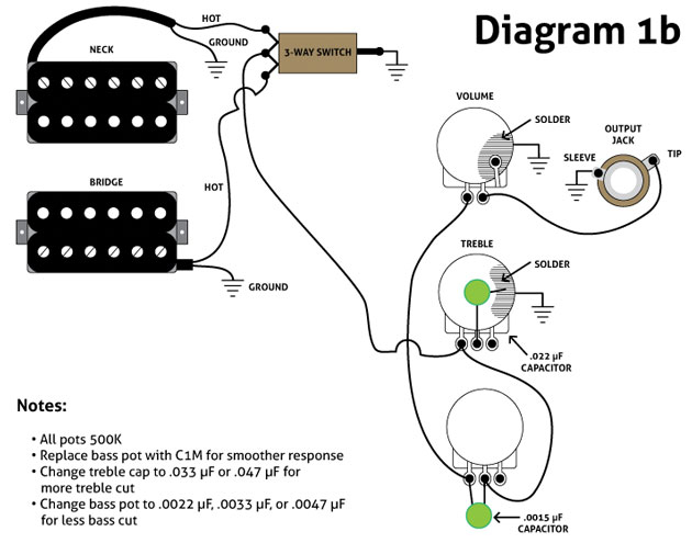

El otro dia leyendo la columna de Joe Gore de la premierguitar hablaban de un cableado usando el circuito de tono PTB de las G&L..
http://www.premierguitar.com/articles/21112-three-must-try-guitar-wiring-mods
me parecio muy interesante y me gustaria probarlo...he pensado en añadir un push/pull en el pote de volumen para el split coil..esto esposible? he estado mirando esquemas y no acabo de ver como añadirlo..alguna sugerencia?

Yo diria que si es posible, siempre que la pastilla tenga el cableado de las dos bobinas por separado. Si no lo tiene puedes mirar de modificar pero es un trabajo muuy fino y si no controlas mucho tienes muchas posibilidades de cargarte la pastilla.
En este esquema tienes la info que creo que necesitas:
http://www.seymourduncan.com/support/wiring-diagrams/schematics.php?schematic=coil_splitting
