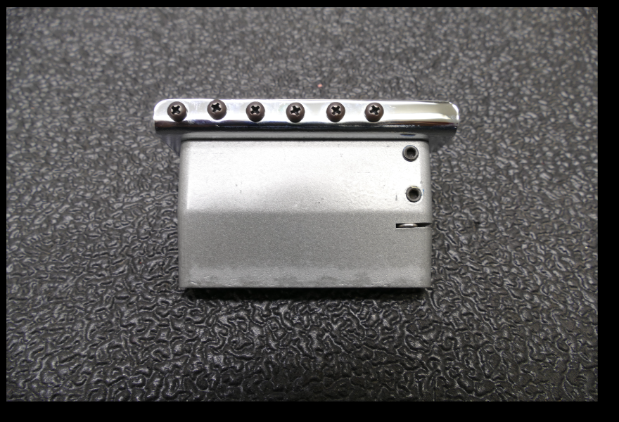

Duda barra trémolo Fender Stratocaster American Professional
miketrucci
por el 11/11/2020
Ahí se ve más claro dónde están: e0c85fafecb1ab2a4aabc3eeb2f90-2618941.png
Swango
por el 11/11/2020
#11
Hola compañero, como muy bien te indican los compis del foro el truco es presionar la barra del trémolo hacia el pickguard y al mismo tiempo te asomas por detrás del puente y verás un tornillo, pero solo uno, porque la American Professional solo lleva uno de esos dos que se ven perfectamente en la foto que te han puesto. Solo lleva el de arriba.
Yo lo aflojé y todo bien.
Edu_rodriguezzz
por el 11/11/2020
Pues si señores, al final di con el tornillo y de hecho vi que viene hasta la llave en la funda y todo.
Haber, sigue estando algo duro lo de meter y sacar la barra, pero por lo menos ya no parece algo imposible lo de sacarla como la primera vez que tuve que hacerlo.
Finalmente le di un par de vueltas y le quite bastante presión. Ahora todo correcto.
Muchas gracias amigos!
