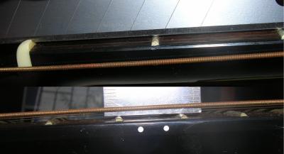

fernando s escribió:
Por otro lado el factor crítico para la tocabilidad y comodidad en una acústica es la altura de la cejuela, que suele venir bastante alta en guitarras de gama media y baja.
Totalmente de acuerdo. Muchas veces no se le da a la cejuela la atención que merece, y a mi modo de ver es mas importante un buen ajuste de la cejuela que una acción excepcionalmente baja. No sólo por comodidad, sino sobre todo por quintado. Si la cejuela no está correctamente ajustada, es imposible que la guitarra quinte bien en las primeras posiciones... Siempre se le va a subir el tono.
Esta foto es de una Fender CD60CE, que no es gama baja, sino lo que viene antes. Concretamente estoy aprovechando para limpiarle la arena que se trajo de la playa cuando se la llevó mi hijo a las hogueras de San Juan (y tampoco habría sido una gran pérdida si la hubiera echado a la hoguera). La acción en el traste 12 va entre 1,5mm en la 1ª y 1,7mm en la 6ª, y con ese ajuste quinta a la perfección. La escala son 25,3" clavadas en la 1ª y alarga el tiro 4mm en la 6ª... Y a eso es a lo que me refería el otro día cuando hablaba de un correcto ajuste de la cejuela (con instrumento de alta precisión incluído ;) )
