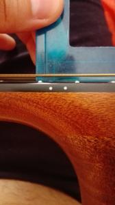

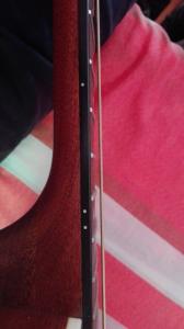

E aquí las fotos, espero que se vean bien.

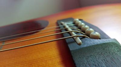

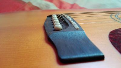

Juan
por el 27/06/2016
Este es el ángulo que hacen mis cuerdas. Esta bien o es muy poco?

¿Que altura tenían originalmente? obviamente que si le subes la altura la acción del traste 12 sera mayor. Pero hay que tener en cuenta que ajustando apenas el alma o hacerlo muy poco con pequeños ajustes milimetricos dos tres veces con tiempo, quizás pueda compensarse y quedar iguales, Por lo que veo no hace falta que le hagas más nada a esa guitarra, pero me quedo inquieto con algo.
Según estas últimas fotos veo que antes de que las cuerdas lleguen al punto de apoyo de la selleta están tocando la madera del puente, pienso que la cuerda suena porque vibra entre la selleta y la cejuela del clavijero en toda su extensión, y esa distancia es lo que da su entonación, por eso no creo que influya en el sonido si están tocando previamente la madera como en tu caso. Aunque no estoy seguro y no lo veo como algo preferible, si esa fuera mi guitarra haría algo para que las cuerdas no toquen la madera del puente antes de llegar a la selleta y buscaría darles un angulo donde no puedan rozar con nada. Pero mejor observa en internet como es el diseño de otras acústicas e investiga como es el caso con las acústicas, se que la guitarra clásica no toca la madera del puente antes de llegar a la selleta, pero el angulo es otro, en tu caso salen del pin que sujeta la cuerda abajo, quizás ahora tengas que lijar la madera del puente para que no toquen las cuerdas. Pero antes que nada consulta con varios luthiers.

#21 Pues antes tenían una altura de 4 mm, y ahora de poco más de 2. El alma ya la tengo ajustada, a lo mejor se podría enderezar un poco más, pero algo muy mínimo como para que suponga una disminución de altura.
Si que tocan las cuerdas el puente antes de llegar a la selleta, y no se si eso era así antes de tocar nada...a unas malas podría volver a ponerle la selleta que traía de fábrica para ver si sigue tocando.

Como el compañero Armonía observo que antes de apoyar las cuerdas en la selleta ya apoyan en el puente, lo cual no me gusta. Quizá te dé problemas de afinación además de que la presión que debería ejercer la cuerda sobre la selleta ahora se reparte entre la selleta y el puente, y el ángulo que hacen la cuerdas es muy plano, unidas las dos cosas puede afectarse la calidad del sonido. Además ese rebaje tan drástico puede haber afectado al quintaje de la guitarra. Con una acústica que tuve y a la que buscando la acción más baja posible le rebajé mucho la selleta me pasó lo mismo y lo "solucioné" tallando unos surcos en el puente justo por debajo de las cuerdas. Quedó una guitarra muy cómoda y sonaba bien, pero en cuando tuve ocasión compré una selleta nueva y dejé la acción más alta.
Dos milímetros es una acción bastante baja en una acústica, no digo que esté mal, pero 2,5-3 mm también es cómodo y te ahorras estos problemas. Por otro lado el factor crítico para la tocabilidad y comodidad en una acústica es la altura de la cejuela, que suele venir bastante alta en guitarras de gama media y baja. Yo dedicaría mis esfuerzos a mejorar la cejuela y su ajuste antes que a la selleta (sin restarle importancia a esta)
