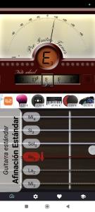

Me he bajado otra app de afinacion y sale lo de la imagen. Pero no se como interpretarlo.
He pulsado 6 cuerda traste 12 y la nota de arriba si coincide (aprox) la escala de abajo me dice que no.
Que significa eso?

que no estas utilizando bien el afinador. La parte de abajo solo sirve para afinar cuerdas al aire. Mirate lo que marca la parte de arriba que es en cromatico.
