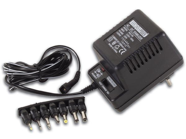

He encontrado otro que es CA-CC Estabilizado , tiene selector de voltaje , con lo que puedo ponerle la salida a 9v , amperaje 1000 mA y la terminacion es intercambiable y puedo ponerle el centro negativo , o sea que en principio este otro que he encontrado creo que me valdria segun las especificaciones del pedal.
Es parecido a este :
Mi pregunta ahora es , es recomendable este tipo de transformadores ?
...o me olvido y compro un adaptador , ( he visto en internet adaptadores optimizados para pedales , pone que son silenciosos y tal , pero son 20 eurazos )
Muchas gracias otra vez y un saludo
Jors
por el 21/09/2016
#4 Yo tengo de estos y no me dan problemas, no deberías de tener ninguno.
Puedes probar el otro, y así también "tienes efecto humo" :L:
En serio, el genérico ese te debería servir.
semicorcheo
por el 21/09/2016
Muchas gracias , de momento pues tirare con este
Un saludo
juan carlos sanchez
por el 22/09/2016
en cualquier caso ten cuidado. muchos chismes de estos que dan varias corrientes no son nada precisos. lo suyo seria que midieras la salida asi como la polaridad con un multimetro para curarte en salud o buscaras que los hay adaptadores estabilizados por poco dinero.
yo tengo 2 que me costaron 9 pavos cada uno y con ellos alimento sin problemas 10 pedales.
