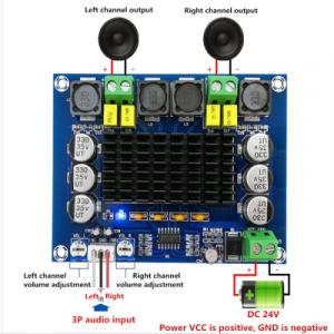

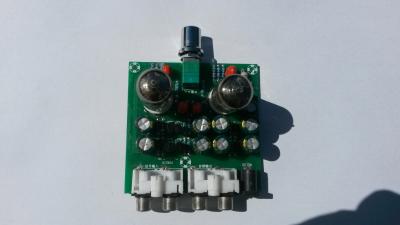

Hola, estoy montando un ampli con previo valvular chino, tanto ampli como previo van a 12v, pero e valvular es AC y el ampli DC.....y solo quiero montar una toma de entrada.......
¿Que aconsejais?
Gracias.

Ok, la idea es montar algo que me valga para tocar y para escuchar musica. La caja que tengo para meter todo dentro es pequeña. No tengo mucha informacion pero te agradezco toda tu ayuda e impresiones.
Subo foto ampli y previo.
Previo.-
Specifications:
Type: FE-6J1-2.0B
Channel type: 2.0/ stereo
Power input: AC12V 1A / 5.5*2.5 plug
Knob function: Power switch / volume control
Size: 76 x 74 x 20mm
Pre-amp tube diameter: 18mm
http://www.epanorama.net/newepa/2016/08/09/tube-preamp-kit-fe-6j1-2-0b/

TPA3116D2 TPA3116 de doble canal estéreo de alta potencia Amplificador de potencia de Audio Digital de 2*120 W Amplificador bricolaje módulo XH-M543
https://es.aliexpress.com/item/TPA3116D2-TPA3116-de-doble-canal-est-reo-de-alta-potencia-Amplificador-de-potencia-de-Audio-Digital/32867670689.html
Saludos, gracias

Ese previo parece diseñado para hi fi, con dos canales en estereo. No se yo si va a sonar muy bien para guitarra, pero todo es probarlo.
Parece ser que tiene una fuente interna que genera los 6.3V para los filamentos y triplica los 12V AC para alimentar las válvulas. En cualquier caso necesitas 12V AC para el previo y hasta 24V de continua para la etapa de potencia, así que o bien le tienes que meter dos tomas de entrada de alimentación, una AC y otra DC, o tienes que montarte un rectificador + filtro para sacar unos 15 o 16V DC a partir de los 12V AC para la etapa
