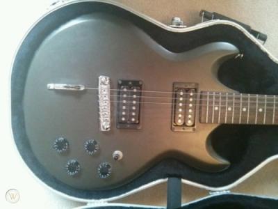

Yo tengo una ibanez GAX que lleva un "drop D tuner". Hay que calibrarlo pero una vez hecho se cambia la afinación de la sexta cuerda en un pispas. Desconozco si hay otros aparatos que hagan algo parecido.

No es que existan guitarras, sino que existen accesorios para añadir a cualquier guitarra, así que la primera cuestión es si quieres ponerlo en alguna guitarra que ya tienes o comprarte una nueva sólo para eso, y si es la primera, qué tipo de puente tiene.
Para puentes fijos tienes el sistema que pone @pinx y al menos en bajos he visto otro que reemplaza el clavijero de la sexta cuerda por otro con una pestaña que accionas con el pulgar para el cambio.
