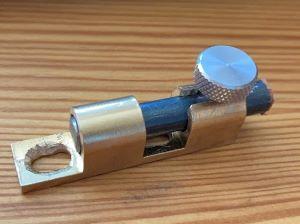

En las guitarras con vibrato depende... Es muy posible que con 5 muelles no pase, pero con 3 yo creo que si. Vamos, de hecho he estado devanándome los sesos para hacer drop D en una Musica Man JP (con 3 muelles), porque me gusta mucho la sensibilidad del puente y no quiero ponerle un stopper permanente. Al bajar a D, la afinación se iba claramente. Intenté ponerle un Tremol-no que permite bloquear/desbloquear el puente mediante unas ruedas, pero no conseguí que se ajustará bien; me hacía ruidos y había algo de fricción que resultaba molesta y hacía perder sensibilidad al puente.
Llegué incluso a hacerme una pieza a partir de un pestillo y un tornillo de los de las carcasas de los PC que pudiera desplazar para bloquear sólo el puente al hacer drop de manera más o menos sencilla y rápida, pero requiere una precisión muy milimétrica, y cualquier fallo en la pieza se acababa notando en la afinación, así que me di por vencido.

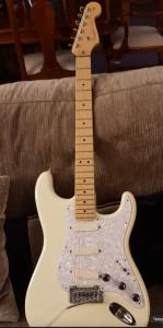

#12 Entiendo que el problema de estos cambios de tensión en la sexta afectarán tanto a un Floyd Rose como a mi Tremolo Schaller que aunque no permite hacer las barbaridades de un Floyd Rose, ya que solo puedo subir la palanca al ir atornillado al cuerpo de la guitarra, pero ya no es un puente fijo vamos.

#20 Con un Bigsby no sé porque no tengo experiencia, pero no sé porqué me da la impresión de que la resistencia es mayor. El cambio de E a D en la sexta cuerda no es un cambio radical de tensión en las cuerdas, como puede ser cuando se rompe una cuerda, así que al final depende de la resistencia y la sensibilidad del puente a estos cambios. En el de la foto que pones, con 3 muelles, se a ciencia cierta que se desafina; aunque sea un pelín, pero se nota. Aunque quizás con 5 muelles ni se despeine, pero nunca he hecho la prueba.
Por eso lo normal es complementarlo con algún tipo de trem-stopper, que lo que hacen es evitar que el bloque del trémolo retroceda al perder tensión, lo que además evita otras cosas como desafinarse si se rompe una cuerda, o ese pequeño desafine al hacer bendings sobre 2 cuerdas.
En un caso como el de tu Schaller, como sólo va en una dirección, se podría utilizar uno de los fijos, ya sea casero o uno fabricado.
