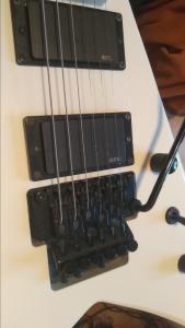

igormetalmilitia
por el 10/08/2025
Hola buenas
No veo mucha información al respecto y por eso refloto el hilo
Tengo una Jackson king V X serie con puente floyd rose y  estabilizador backbox en el puente y yo creo que me puede funcionar bien el tone vise
La duda es que al estar metido el puente en la madera que modelo coger si el que este hecho para Floyd o para  ibanez, adjunto una foto
Si alguien me puede ayudar gracias de antemano
Un saludo
