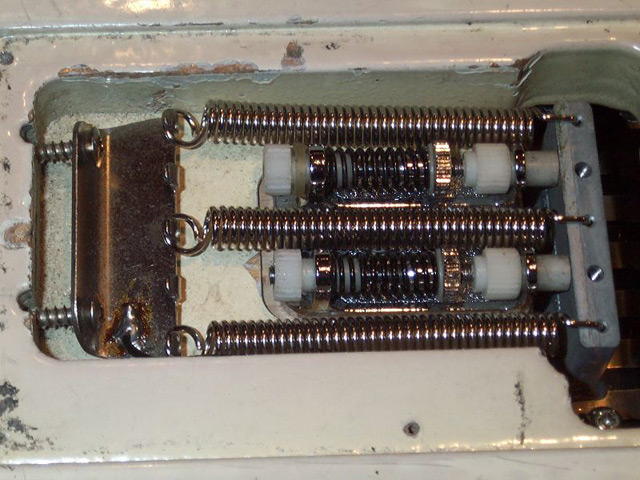

#6 No es porque sea Steve Vai, sino porque lleva en sus guitarras uno de los "trem stoppers" que comentaba antes, por eso no le desafina al romper una cuerda. En concreto lleva uno que fabricaba Ibanez en su día pero tuvo que dejar de hacerlo por problemas de patentes. Son muy difíciles de conseguir (y caros; acabo de ver uno en Reverb por 174€). Aquí una foto de su Evo 1.
Los dos muelles del mecanismo ejercen una resistencia extra que evita que el bloque ceda más de la posición de equilibrio que ajustas con las ruedas blancas dentadas.

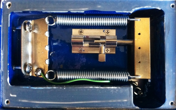

El Back Box que yo utilizo utiliza el mismo principio:
Y luego hay otros como el Tremmory, el Tremol-no, El HipShot Tremsetter, pasando por los inventos caseros, desde el taco de madera o monedas entre el cuerpo y el bloque hasta el pestillo de una puerta.
