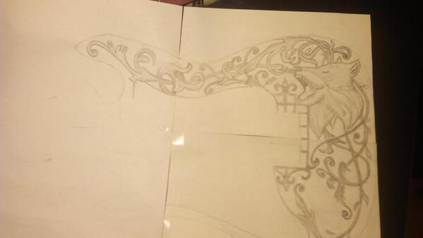

PD: Ya que estoy, con qué debería barnizarla teniendo en cuenta de que le voy a hacer un dibujo con pintura acrílica?
Gracias de antemano
Nazgul
por el 14/07/2014
Pues lo primero al barnizarla es saber que equipo tienes para ver las opciones que ha, y lo segundo preguntarte si un dibujo con pintura acrilica es lo mejor o quizas te convenga mas un vinilo...
Nazgul
por el 14/07/2014
Si no tienes compresor, pistola, etc...o no sabes usarlos correctamente lo mejor es un spray. Hay de muchos tipos pero si vas a hacer undibujo con pintura acrilica has de usar un barniz acrilico ya que si usas uno con base de poliuretano por ejemplo lo mas seguro es que se coma la pintura de debajo..aqui te dejo uno de estos sprays espero que te sirva
http://mitiendadearte.com/barniz-acrilico-brillante-114-spray-400-ml.html?gclid=Cj0KEQjw3IieBRDl1oG0gr_PweoBEiQAwGHVw0ETpi5l4FFkiMaUgT_lWqzw3L39KjjuAWcorECVowMaAph58P8HAQ
ivivan98
por el 14/07/2014
#4 En mi caso es este dibujo:
Como equipo te refieres a amplis y pedales, o a herramientas para pintarlo?

con lo de equipo me referia a materiales para pintar claro jeje
