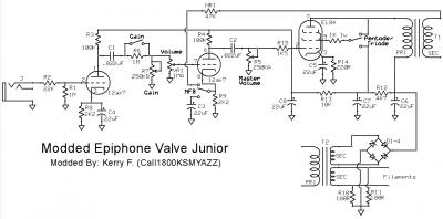

Bueno... Despues de mirar y mirar , leer y leer , ya se van despejando algunas dudas.
Mirando por el foro algun compañero ( https://www.guitarristas.info/foros/montado-ampli-antigua-usanza/173888 ) se ha construido un Valve Junior, y me pareció sencillo. He rebuscado por ahí y he encontrado el esquema de este ampli con bastantes modificaciones ya que queria poder ponerle una salida de linea y un control de master, para no hacer sufrir a los vecinos demasiado.
Rebuscando por ahi en una de esas cajas de se tienen olvidadas en los trasteros he podido recuperar un poco de material para reciclar alguna que otra valvula, un trasformador de salida , miles de interruptores y conectores. Con lo que el material a comprar es poco y barato a excepcion del transformador de alimentación que no se que hacer, he pensado en este [url]http://www.tube-town.net/ttstore/product_info.php/info/p527_Torodial-50VA.html [/url] no se si alguien ha comprado en esta tienda.
Os adjunto el esquema para que comenteis que os parece, sobre todo en la modificacion de switch pentodo/triodo , no estoy demasiado convencido, que eso sea efectivo y si no es perjudicial para la valvula.
