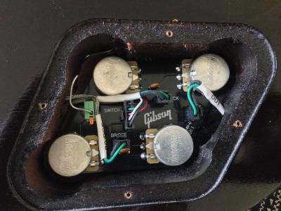

Dónde "corto" para quitar pastis a Les Paul
samplerman
por el 25/04/2014
Aupa majos!
Eso mismo, he vendido un par de pastias de la les paul y no se por dónde cortar el cable; he mirado varios posts pero la mía tiene una electrónica "distinta" integrada en una placa con conectores... echarle un vistazo porfi! jajaja
Que si no corto por lo sano y a correr! (no quiero bronca del comprador por venderle algo que no podrá instalar bien)
Gracias mil!
Agur!

Creo que si tienes claro que los colores de los cables y su colocación son lo mismo en las dos pastillas,cortas el cable de la pasilla antigua por donde quieras y lo empalmas a la nueva,pero es bastante chapucero. Lo suyo es desoldar los cables de la pastilla antigua y soldar la nueva.

Pero... por donde desueldo, de la pastilla directamente? Y así el tipo que la ha comprado ya la podrá instalar? A pelo?
Orta cosa que he visto en videos, es que desueldan directamente de los selectores, pero yo ahí tengo conectores y no soldaduras directas.
Ai madre qué hago!
jajaja
Adrian_Quagshire
por el 25/04/2014
Efectivamente se suele desoldar de los potenciómetros y selectores. En tu caso tienes conectores con cables enganchados a ellos. Deberías quitar los conectores, quitar los cables de los conectores y poner los cables de la nueva pastilla. Muy interesante y rdenado ese sistema eléctrico de tu guitarra,cuál es?
Además te será fácil. El conector de cada pastilla viene indicado al lado.

Normalmente des-soldaría, en este caso parece difícil. intentaría quitar el plástico blanco que cubre la soldadura entre el cable de la pastilla y los cables que se enchufan, probablemente estén soldados debajo de el. Creo que quitandolo es como menos pierdes, cortando los cables de las pastillas las empeoras bastante ya que es más posible que los futuros dueños tengan que alargar los cables y eso es un coñazo. Si quitas los plásticos blancos en los que pone brigde/neck es probable que ganes la posibilidad de quitar soldaduras en vez de cortar.

Ah ok ya pillo jajaja Muchísimas gracias a los dos! Me pongo al lío! Mira que he hecho cambios e historias con todas las guitarras pero esta es la primera vez que lo hago DIY :D
El modelo es una Les Paul Goldtop del 2012 @adrimetalhead

Esas conexiones no tienen pinta de ser tipo "conexiones rápidas" como las EMG?? SIn soldaduras (solderless)
Parece haber de todo: Conexiones típicas de estaño y luego esas solderless a la placa, no?

#7 La guitarra es una Gibson. Si te fjas por un lado del plástico blanco entran los cables de malla metálica de las pastillas, por el otro hay dos cables de plástico. Apuesto por que bajo el plástico blanco hay soldaduras que los unen.

Y sí, yo tampoco había visto en una LP ese tipo de circuito integrado con conectores jajaja

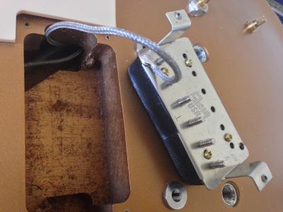

Vaya día jajaja acabo de retirar el cable blanco pero no hay ninguna soldadura... creo que lo mejor será cortar justo por ahí y listos, no veo ningún otro punto mejor.
Cómo lo veis muchachos?
samplerman
por el 25/04/2014
Aquí otra con mas detalle...
