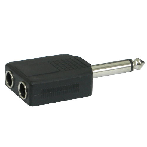

Con esta ficha dicen que podes conectar la guitarra y el microfono al mismo tiempo en el ampli
No corre riesgo el ampli/guitarra/microfono? puede llegar a distorsionarse mi voz si estoy tocando con efectos (pedales)?

esa cosa es para tomar una señal de salida y dividirla para mandarla a dos lugares... o crear de mono a estereo... usandola alrevés funciona algo así como un sumador pasivo.... pero elimina frecuencias y señales repetidas en vez de sumar la señales

Mira, esto es nuevo :mrgreen: .
Te voy a pedir un favor, si conectas un microfono y una guitarra a un ampli de guitarra y tocais así, grábalo en un vídeo y súbelo al foro.
Es más, se me ocurre que puedes utilizar varios adaptadores de esos y conectaros todos al ampli de guitarra, así os saldrá más barato todavía.
