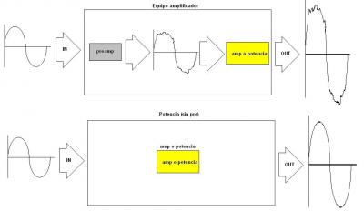

Pero bueno estoy tratando de hacer algo parecido que MrSicilia. Tengo una Vox Tonelab Le y quiero usar la opción stereo.
Planteo mi situación: cuento con un amplificador de audio viejísimo, marca Acoustech modelo 6000B transistorizado con 4 salidas de 25 watt cada una (8 ohm) y mi Tonelab LE. Solo me faltan los parlantes y las cajas para dichos parlantes. Se me ocurrió comprar 2 parlantes celestion (no se que modelo) de 25 o 30 watt de 8 ohms y fabricar las cajas yo mismo (se de carpintería pero nada de construcción de cajas). De esto y lo posteado a partir del cometario de MrSicilia pregunto:
1) alguien me puede tirar alguna data que me sirva para la construcción de unas cajas 1x12”? (quiza halla alguna receta de cocina)
2) En cuanto a parlantes. Busco algo con buenos limpios (Blues y jazz) y buenas distorsiones clásicas rokeras. Lo que se dice un parlante versátil. Que marcas? Que modelo? Relación presión calidad.
3) Los PA de los que habla MrSicilia, son preamplificadores? Y si es asi, para que queremos preamps si la tonelaba viene a hacer de preamp (modelador de sonido)? Según lo que averigüe, me aconsejaron buscar algo que potencie, la señal ya trabajada ofrecida por la tonelab y evitar cualquier matiz brindado por un preamp o ecualizador. Textual lo que me dijeron: “conseguite un amplificador los mas plano posible”, lo que traduje como, equipo amplificador que posea un pre lo mas “ausente posible” y si no tiene pre, mejor aun. (voy a tratar de adjuntar algún dibujo que explique cual es mi idea en equipo amplificador)
4) Algun comentario se hizo de la válvula de la Tonelab. Tristemente doy mi opinión: para mi es una engaña pichanga ... en algún momento la tonelaba digitaliza la señal y desvirtúa completamente lo que es la electrónica analógica que manejan las válvulas de los amplis de viola. Al menos eso me dice mi intuición. No niego que mejore el circuito ... pero no esta ni un poquitito cerca de lo que es una circuito valvular clásico.
5) Por ultimo y lo mas importante: MrSicilia, si tenes tiempo, escribime, dándome toda la experiencia adquirida con tu experimento stereo + tonelaba. Que hacer que no hacer, que probar, en que gastar dinero, en que no gastarlo, que cosas te quedaste con las ganas de probar, etc? .Tuvimos exactamente la misma idea y quiza entre los dos podamos ayudarnos (aunque seguro vos mas a mi jeje)
6) Por ultimo cualquier comentario será bienvenido.
A ver si puedo adjuntar el dibujo
