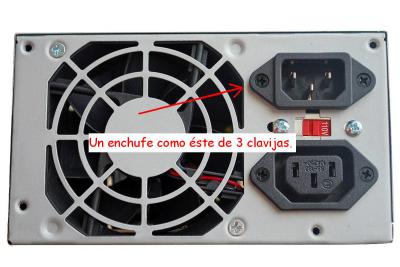

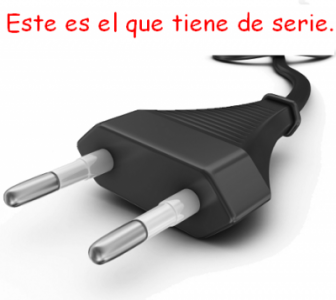

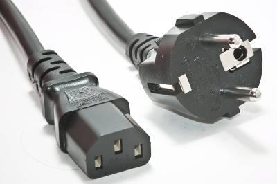

Tengo esta pedalera que trae enchufe de dos clavijas, y quiero hacer una mod para ponerle un enchufe como los que traen los Pc de sobremesa en la fuente de alimentación, para poder enchufar y desenchufar un enchufe de tres clavijas.
La duda es, ¿a que parte de la pedalera conecto el cable de tierra?, ¿al chasis, a un tornillo específico, en otro sitio.
En enchufe que quiero poner es el que está señalado en la segunda foto, y el cable es el de la tercera foto.

Normalmente las tomas de tierra van al chasis, tendrías que modificar el mismo para acoplar una hembra de alimentación de 3 tomas como la que indicas del PC, y conectar la patilla de tierra al chasis de la pedalera; todo ello suponiendo que tengas toma de tierra en la instalación de la casa, local o donde lo quieras conectar, sino no te sirve para nada.

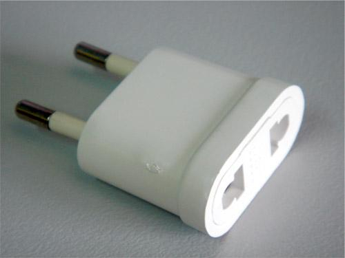

.. es mas, si le conectas el chasis a tierra, es posible que se te cuelen ruidos de las espureas que sueltan a tierra otros aparatos de tu casa...
De hecho, muchas veces corregimos los ruidos quitando tierra de las clavijas de "tres conexiones" , poniendo un adaptador de este tipo:
saludos
