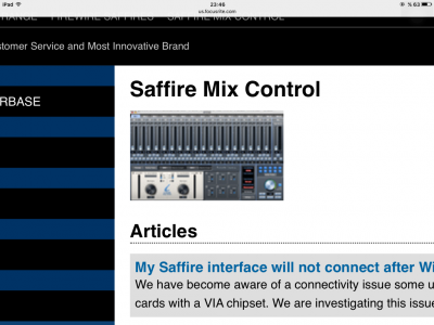

Yo no tengo ese pedazo de panel de control, ¿seguro que es de la Saffire 6 USB? En el título por arriba creo ver un menú que dice "FIREWIRE SAFFIRES", o sea que descarto esta. En mi panel de control está la latencia y poco más.
Acabo de semisolucionarlo, apretando el botón de MONO I/P. Ahora al menos graba lo que reproduce y viceversa. Además, el sonido de la guitarra a los altavoces (o cascos), sin programa DAW ni nada, va por los dos cascos o altavoces.
Recuerdo que en mi pasado, cuando ejecutaba Ableton, se cortaba todo y solo se podía escuchar Ableton. Ahora puedo escuchar Winamp y Ableton, pero bueno, eran otros tiempos y aparatos... :O

Si le sacas una foto igual puedo ayudarte.
gigantenocturno
por el 29/01/2016
Este es.
surkaster
por el 29/01/2016
Y bajando el volumen de monitor? Se tiene que poder
gigantenocturno
por el 29/01/2016
Pero entonces se baja todo y no se oye nada por los altavoces.
Bueno, con la semisolución que digo antes, aunque sin entender los porqués, consigo grabar lo mismo que escucho.
