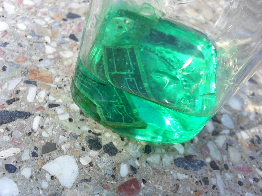

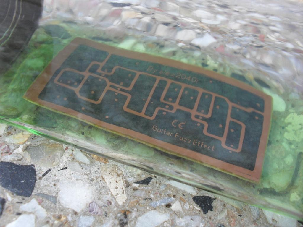

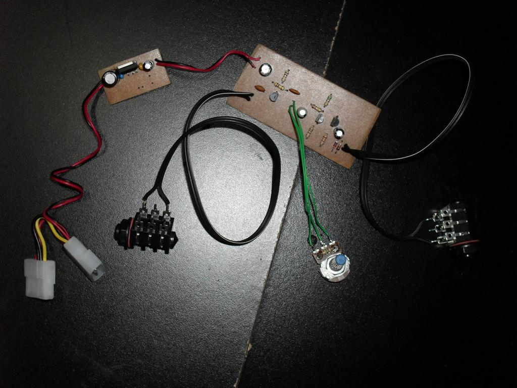

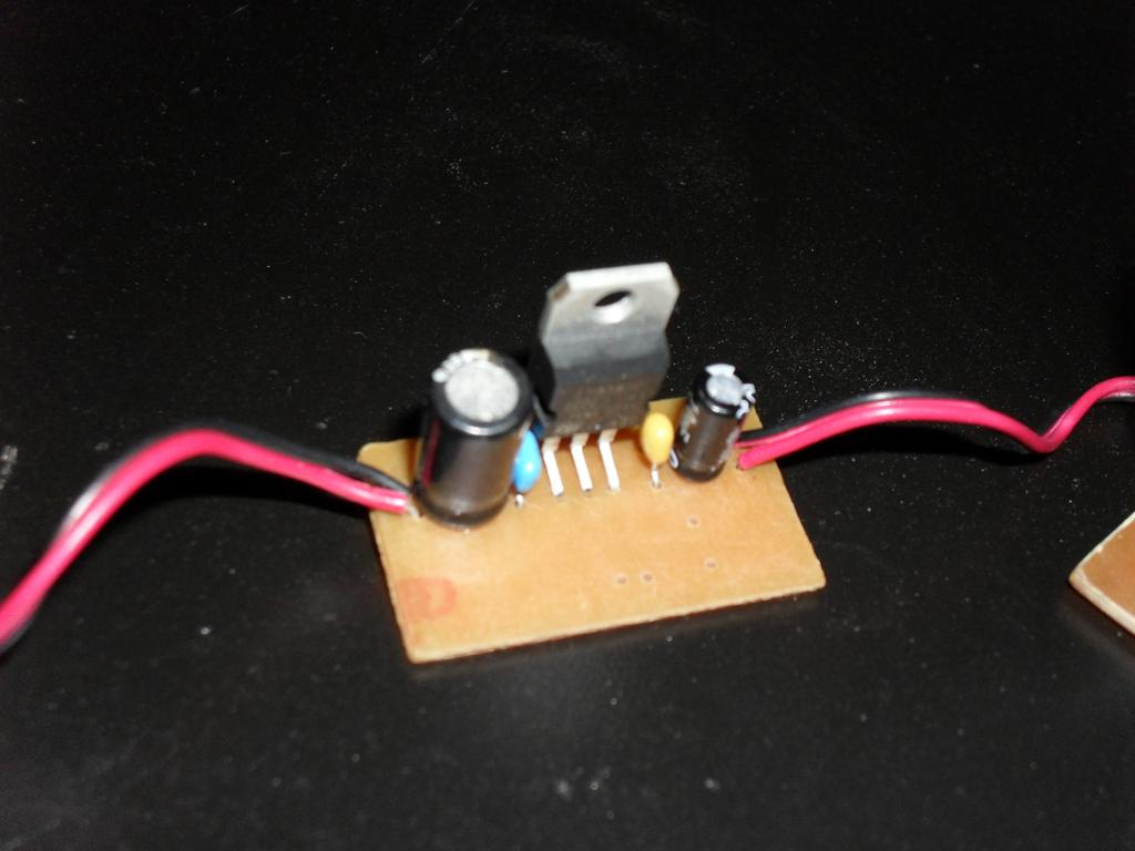

Hola a todos, estuve muy complicado con exámenes en el cole, pero como lo prometí en mis pequeños tiempos de ocio fui experimentando ya que no puedo alejarme de la electrónica 9b33921bc14501012e399048339f5-1445759.gif
Lo primero que hice fue investigar qué es lo que produce el trémolo. Por lo que leí genera efecto Vibrato (genera vibración y modifica el tono) sin perder afinación ni cambiar la nota.

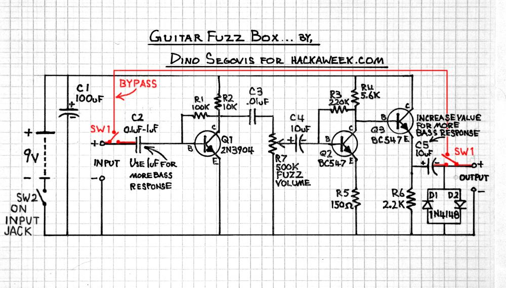

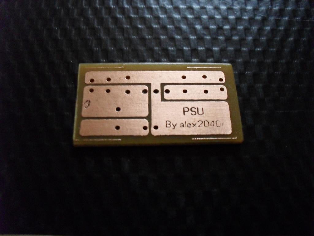

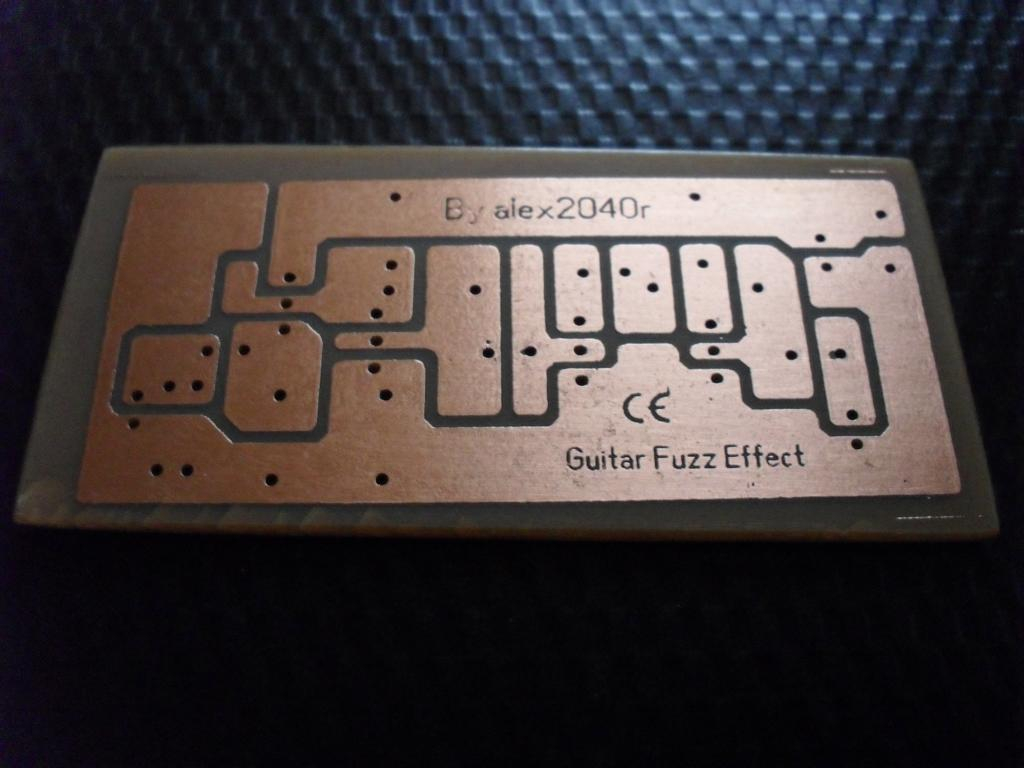

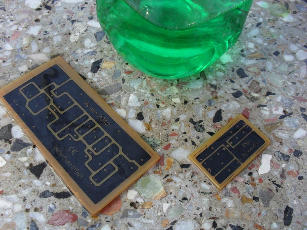

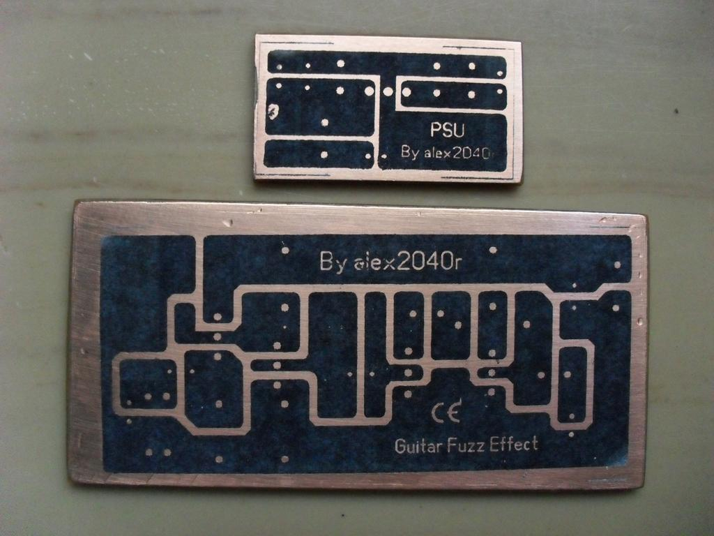

En fin me gustó este circuito, probé de diseñarlo en Sprint-Layout 5.0 para ver que salía, ya que antes utilizaba Ultiboard 10.1 que era re complicado. En poco más de 30 minutos diseñé la pcb de este fuzz + una fuente de filtrado/regulado de tensión a 9v.
Un brindis con mi licor de menta x'D

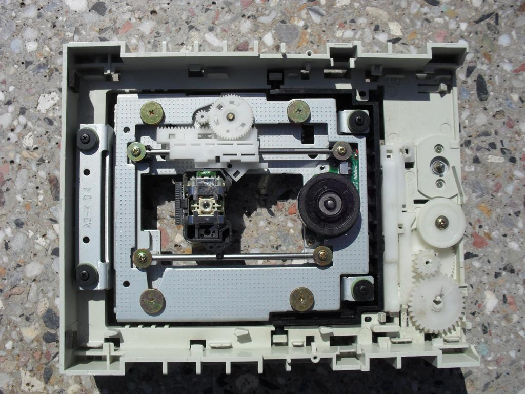

Para la parte mecánica estuve pensando en esto
Y lo más simpre es modificar esto :D

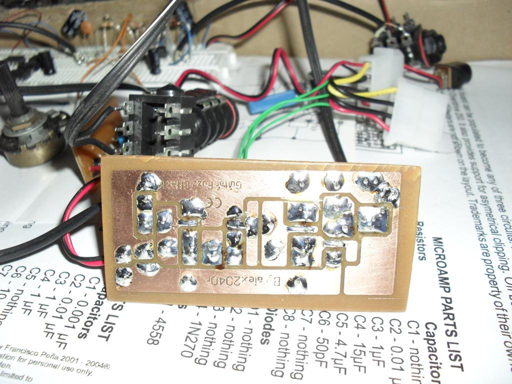

Tengo un problema con el fuzz, cuando giro el pote actúa como control de volumen y apenas algo de ganancia ¿qué será que no hay distorsión alguna?
klayt
por el 31/08/2012
lo que pasa es que ese fuzz tiene control de volumen, mira bien el esquematico y te vas a dar cuenta.Tendrias que buscar cual es la etapa que actua como distorcionadora y modificarla
