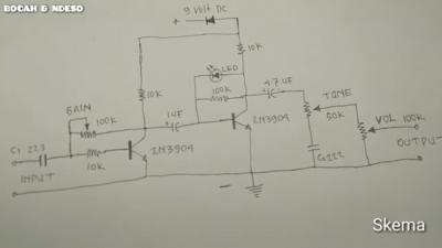

Hola a todos, fabrique este overdrive que ven en el adjunto, funciona muy bien con buen sonido pero queria preguntar si es posible hacerle alguna modificacion para que distorsione aun mas, eh pensado en las resistencias de entrada de 9v talvez cambiarlas de 10k a algunas de menos khoms o talvez de mas khoms, o cambiar al valor a la resistencia de entrada de señal de la guitarra, que opinan ustedes?

Puedes cambiar el pote de Gain, no hará gran diferencia pero puede ayudar, cámbialo por uno de 250k o hasta 500k. Si mal no recuerdo, la teoría dice que para tener el doble de ganancia, debes agregar un 0 al valor del pote, es decir, si quieres el doble de ganancia tendrías que cambiar el pote de 100k a 1000k, es decir, 1M.
Tal vez si agregas diodos, pueden aumentar por así decirlo la ganancia.

#2 tengo el pote de 500k me olvide mencionar eso, a mitad de recorrido ya deja de responder el pote, obvio que es por que el circuito pide un pote de 100 pero bueno le puse un 500k, en cuanto a los diodos ¿te referis a agregarle un clipping de diodos? Tambien lo pense, tengo un par de diodos 1n4148 no se si funcionara

Cuanto más bajes el valor del pote menos feedback tendrá, luego más gain.
Prueba a cambiar el led por un 1N4148. No te dará mucha más distorsión pero sí más "áspera".
Puedes prubar a subir las resistencias de 10k pero posiblemente tendrán mas impacto en el volumen que en la distorsión.

#4 hola, el led no influye en el nivel de distorsion, lo que si note es que sustituyendo el segundo electrolitico de 4,7uf por uno de menor capacitancia sube considerablemente el volumen del pedal
No, claro, influye en el tipo de distorsión, en el color... con el diodo será más "cuadrada".

Como es tipo Fuzz Face, el hfe de los transistores importa, el primero tiene que ser algo mayor que el segundo.

#6 ahh no sabia eso, igual el circuito pide los dos transistores iguales para las 2 etapas, lo que habia echo de cambiarle el capacitor de 4,7 por uno de 2,2 le dio mas volumen pero mete mucho ruido de masa cosa que con el capacitor de 4,7 no sucede, una lastima ya que con el de 2,2 le da un sonido bastante bueno

#7 Prueba uno de 3,3uF que es siguiente valor normalizado a ver si te sirve.
