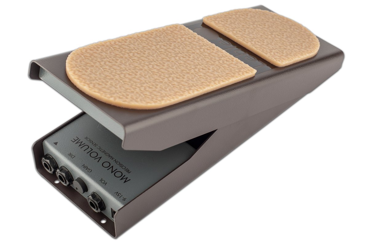

Añado uno que no habéis comentado:
Lehle Mono Volume
PROS (me ha tocado repasar sus especificaciones):
- No usa potenciómetros mecánicos, sino un sensor magnético de precisión: el recorrido es extremadamente lineal y musical, sin ruidos de fricción ni desgaste con el tiempo. Ergo evitas los problemas del archiconocido Ernie Ball VP.
- Al ser un pedal activo con un preamplificador discreto Class-A: mantiene la integridad de la señal y evita el "tone suck" que ocurre al bajar el volumen en pedales pasivos
- Boost: puedes añadir hasta +10 dB o +12 dB de ganancia
CONTRAS:
- Caro: es más caro que los pedales de volumen tradicionales (como el Ernie Ball o Dunlop). Ronda los 190€
- Requiere Alimentación Obligatoria: Al ser un pedal activo, no funciona sin una fuente de energía
- No es el más bonito de todos, para qué mentir :risa:

Joaquín
por hace 3 semanas
Muchas gracias por las respuestas a todos, voy a estudiarlos detenidamente. Había estado pensando en el Lehle y el Ernie pero el precio me parece muy alto.
Joaquín
por hace 2 semanas
Buenas!
Al final me decidí por el Lehele, la versión de tamaño reducido.
He quedado muy satisfecho con el pedal, la construcción es impecable y robusta, El tamaño ideal, suficientemente grande para controlarlo con mi 43 de pie pero no ocupa toda la pedalera.
El tacto es muy bueno y progresivo, ideal para hacer efecto violín , la única diferencia que encuentro a hacerlos con el pote de volumen es que el pote afecta a la ganancia, el pedal apenas, cosa que aveces prefiero y otras no.
El buffer que trae hace que no chupe tono ni volumen, 0 ruidos….
Lo encontré Xirula mas barato que el Ernie Ball, así que muy contento con la compra, totalmente recomendable.
