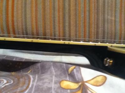

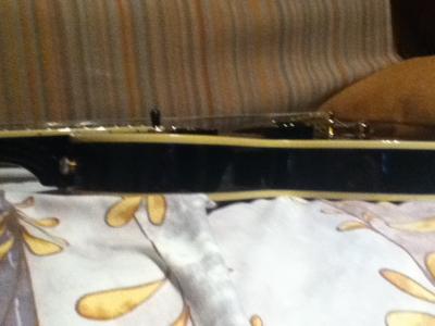

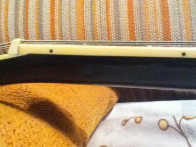

Aquí os dejo las imágenes de la guitarra .
thanatos97pp
por el 13/01/2012

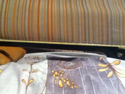

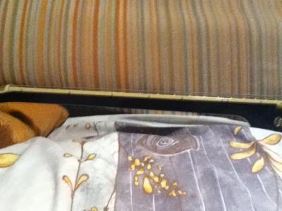

En las dos ultimas se puede verla distancia de las cuerdas al mástil tanto en el traste imagen (penúltima imagen) como al traste doce ( ultima imagen)
thanatos97pp
por el 13/01/2012

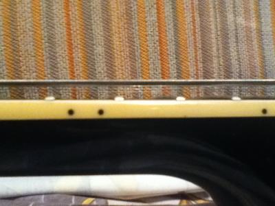

mas imagenes
jethro
por el 13/01/2012
Macho, eso está como a una cuarta de distancia, en el foro hay todo un manual editado por Frasco de ajuste completo de la guitarra. Creo recordar que poniendo una cejilla en el primer traste y pisando el último traste en la cuerda 6ª tiene que haber una distancia del traste a la cuerda como para introducir una cuerda del grosor 0,9 justita pero sin rozar entre los trastes 7 y 9. La distancia va un poco a gusto, algunos recomiendan 1,5mm en la cuerda 1 y 2mm en la 6ª. De todas formas pon en el buscadro "ajuste de la guitarra".
