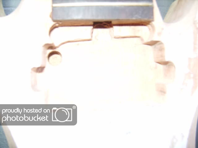

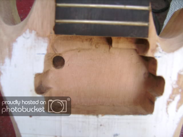

Aqui el detalle de donde ira la pastilla del mastil y la bobina del sustainer.
3dbd0c8eac29889c78920ce12e0fb-448519.jpg.

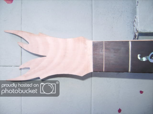

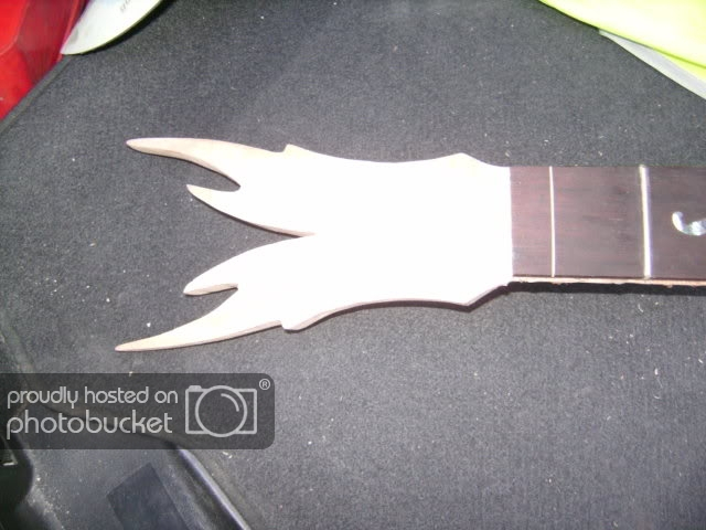

aqui la pala recortada, ya con el diapason y el alma puesta
Conforme vaya haciendo ire subiendo fotos. Espero que os guste.
Posdata- vaya fotos malas que me han salido aaaarrrgggggg...

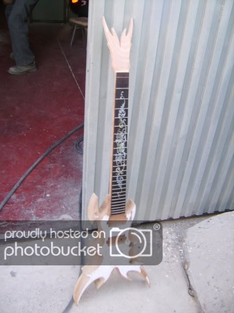

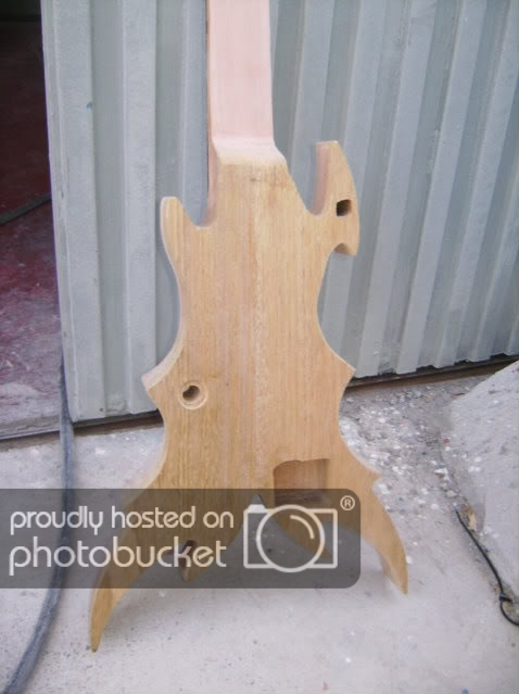

Hola, unas fotos mas tarde
Parte delantera
parte trasera

Yo tengo que reconocer que a mi estas formas tan excéntricas no me atraen mucho, pero mas allá de cuestiones estéticas ¿Ese pico de abajo tan pegado al mástil no te molestará muchísimo a la hora de tocar los últimos trastes? Yo diria que los hace inaccesibles, y mas aún con el grosor del cuerpo :/.
juanf
por el 07/08/2009 1 anuncio en Mercasonic
Hola.
No no molesta porque esta lo suficientemente trasero para no molestar, ya lo he comprobado, de todas formas todavia queda que hacerle unos rebajes en la parte trasera, el grosor del cuerpo son 5 cm en basto cuando ya se lije calculo que se perderan unos 4 mm..
Saludos y gracias por la observacion.

el cuerpo me mola muchísimo! el clavijero no tanto, como hicistes para pegarle el clavijero al mastil? lo hicistes todo en un solo cuerpo o hicistes el mastil tipo neck thru? (creeo que esta todo hecho en un solo cuerpo o.o) disulpen si el tema estaba muerto T_T
juanf
por el 12/09/2009 1 anuncio en Mercasonic
Hola no esta muerto ni mucho menos, acabo de llegar esta tarde de vacaciones y el lunes tengo que pedir unos trastes nuevos para cambiarselos, porque los que tiene son de 1,8mm. segun he podido medir y le quiero poner unos de 3 mm., de todas formas ya tiene puesto el floyd rose y las cuerdas para poder probarla, y resulta que los trastes son demasiado pequeños, tambien le he hecho el circuito del sustainer y la bobina ya la semana que viene pondre algunas fotos de los avances.
El clavijero, mastil y cuerpo esta hecho de una sola pieza, pero como no daba el grosor, le puse una tapa trasera al cuerpo de 1,4 cm. de grosor de cerejeira.
