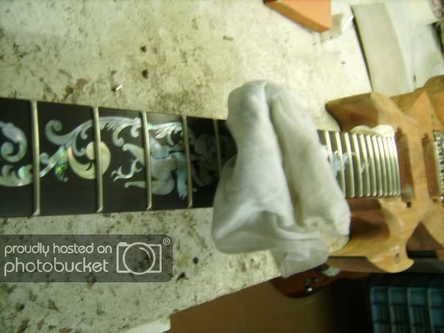

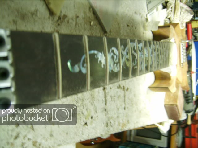

Hola compañeros vamos a continuar con los trastes en esta foto ya los tengo colocados, y luego os cuento un truco que aprendi hace tiempo para no tener que andar lijando los trastes y planificarlos con el consiguiente ahorro de trabajo y que queden perfectos con su altura que traen de fabrica sin lijarlos, solo para darles un lijero pulido, que creo que eso es lo que mas dificil ven muchos que comienzan con esto de fabricar guitarras y en vez de hacerse los diapasones prefieren comprar los mastiles por temor a no dejarlos bien. Bueno ahí van las fotos.

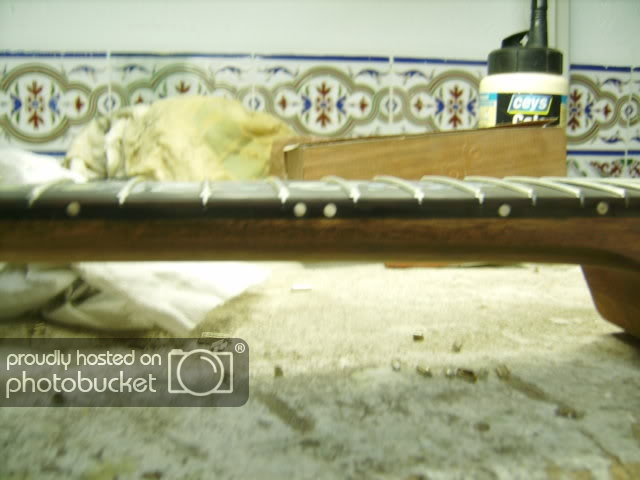

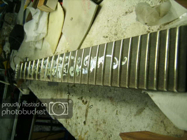

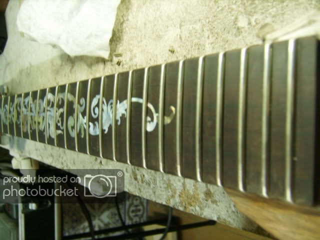

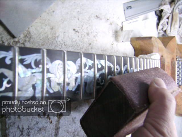

despues de colocarlos los he cortado con el disco de la dremel, ya que si se hacen con tenazas u otra herramienta por el estilo al hacer fuerza para el corte se corre el riesgo de que se levanten ó muevan por las puntas, y despues del corte su correspondiente lijado procurando que queden con un angulo de unos 45 grados, para que luego sean lo mas suaves posibles.

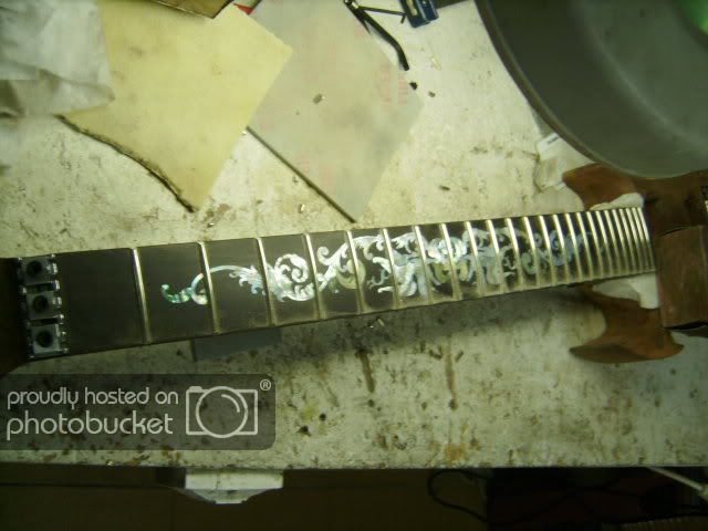

y para finalizar si todo esta lijado perfectamente se pasa una toallita de algodon y se comprueba que no se enganche niguna pelusilla con eso comprobamos que los bordes estan perfectos.
Bueno espero comentarios o preguntas.
Bonome
por el 19/09/2009
muy guapa,te tubo que dar trabajo tanto pico, con que le diste radio al diapason, el caso es que yo estoi haciendo una y no consigo un tako radiado, sabes alguna manera para hacer uno,
juanf
por el 20/09/2009 1 anuncio en Mercasonic
Buenas, lo del taco es lo mas facil que hay, yo lo que utilizo es un trozo de tubo de pvc de los que se utilizan en las obras para los desagues, y los hay de todos los tamaños, es decir, de todos los radios que necesites y ademas son bastante gruesos, lo unico es darse una vuelta por donde esten construyendo y seguro que encuentras, de todos los diametros, yo el que utilizo es de pvc de 80 cm de diametro que viene a ser de radio un poco menos de 16 pulgadas 16" = 40,64 cm. 40cm=15,74", como ves casi 16"
