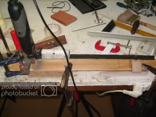

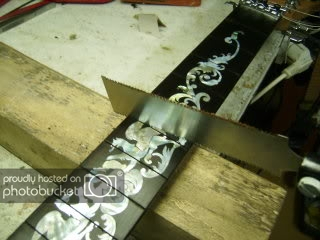

Bueno mientras llegan los trastes.....

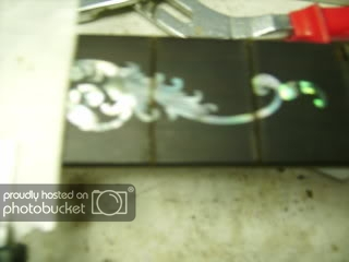

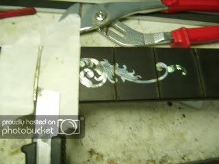

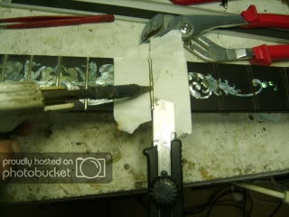

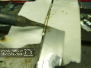

iré quitando los anteriores armado con un soldador un cutter i cinta de carrocero, como se puede apreciar se van calentando los trastes con el soldador y se hace un poco de palanca con el cutter, y salen casi solos.

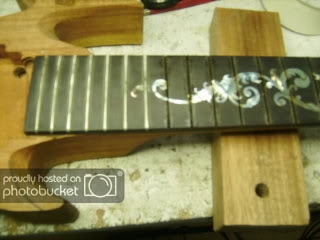

Ya van quedando pocos...
Por fin todos quitados

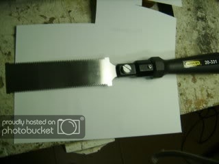

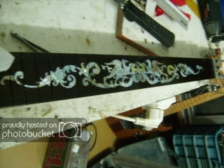

Repaso las ranuras con esto y asi

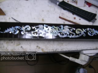

Limpieza del diapason con un poco de disolvente y gasolina y despues abrillantado con aceite de limon y asi queda.

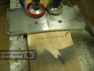

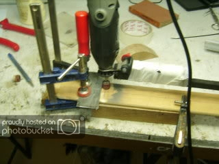

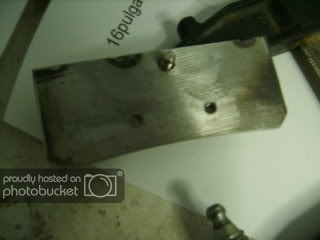

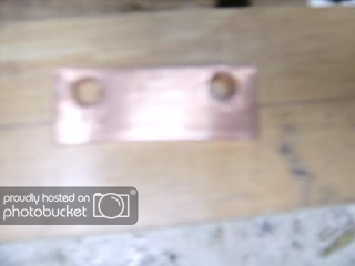

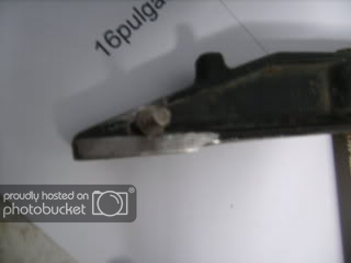

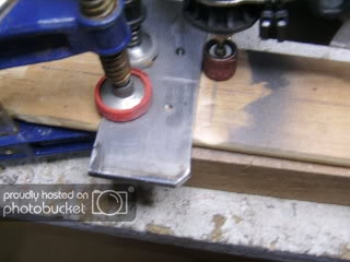

Bueno y ahora como estaba aburrido sin saber que hacer me he puesto a hacer una herramienta para colocar los trastes con un sargento viejo que tenia.

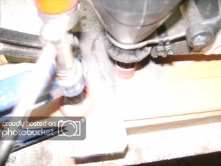

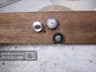

Bueno y ya puesto una curvadora de trastes
Espero que os vaya gustando.
