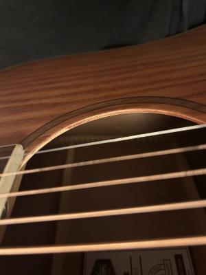

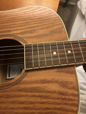

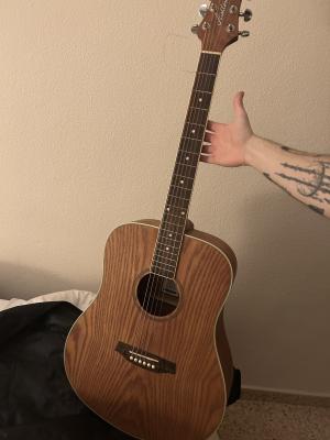

Se trata de una guitarra Ashton D26EQ ASH. me la ha regalado un amigo que la compró en 2019 por unos 200 € mas o menos. La he estado mirando y aparte del diseño poco convencional, parece que él diapasón es de Palosanto o Pau Ferro, parece más palosanto. pero tengo dudas con la tapa. el mástil parece sapelli. Por peso y sonido, diría que es de tapa maciza aunque no estoy seguro, tendría que cambiarle las cuerdas y ajustarla para comprobarlo bien.
Si fuera una guitarra completamente laminada, pesaría bastante menos y el sonido sería más enlatado supongo. Si alguien tiene algo más de información o sabría decirme algo en base a las fotos, sería de agradecer.

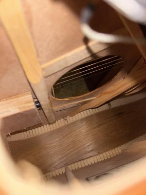

he podido echar esta foto desatornillando el previo para ver el interior.
JC Denton
por el 26/01/2025
doctores tiene la iglesia que saben más que yo pero diría que no, en este caso creo que es claro ya que la veta exterior no tiene su equivalente en el interior.

teletele
Laminada 100% se nota en el aro, está muy claro.
Un saludo
El Marin
por el 27/01/2025
Se ve en el canto del aro. Es laminada.
