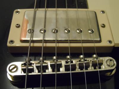

Vereis un amigo compro una epiphone special plus II muy barata de segunda para tener una guitarra para aporrear en la orquesta.
Cuando voy a ajustarla, me da problemas para bajar el puente, no me deja y cuando me acerco para octavar me encuentro con esto: los tornillos estan mirando la parte del cordal. A parte las tres primeras cuerdas tienen las selletas individuales al contrario. No se si deberia haberme reido o no. ¿ Esto es por algo que yo desconozco, o esta mal y según mi lógica no baja el puente porque no es así como viene de fabrica? Nunca lo había visto pero como parece que sea intencionado creo que es mejor consultar. Me gustaria hablarlo con el anterior dueño pero no lo conozco...

Ok se como se baja etc. Pero quería saber la verdadera logica de girar las selletas, el puente si lo prefiero con los tornillos hacia dentro, hacia fuera es molesto quintar con las cuerdas curvadas enfrente. De todos modos en la foto es lo máximo que he podido quintarla, porque la 3º cuerda me pide salir mas hacia fuera y por estar asi tiene menos margen. Habra que cambiar de todos modos todo
El puente sin cuerdas no dejó nada bajar asi que como decis habra que mirar dentro, porque la accion es una putada. Tanto que el propietario ha subio el mastil, algo de lo que no estoy deacuerdo porque aun ahora ajustada no suenan bien los bendings a partir del traste 12 hacia el cuerpo.
Me esperaba mas de la madera de esta epiphone la verdad. Yo la decaparia y mejoraria la union mastil cuerpo, así que acepto truquillos. Muchas gracias por vuestro tiempo y rapidez ;)

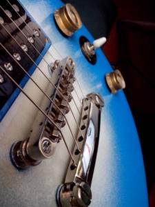

lo de quintar la 3ra, pues que quieres que te diga, puede que necesites mover en el clavijero, te dejo una fotografía de mi guitarra para que notes que en mi caso no esta al máximo y ojo que esta quintada.
Edit: no cargan las fotos =/

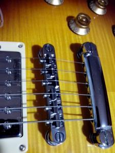

Vaya tu dibujo de las selletas _-¨_-¨ esta perfecto, en mi Vintage v100 también ocurre, aunque no tanto como con esta epiphone. en la vintage ahora llevo cuerdas calibre del 11 y las tengo puestas ya unas semanas quintada hoy, me aparece este dibujo y se aprecia que viene de casa con el puente al contrario y las selletas de casa también.
