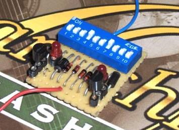

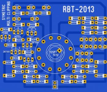

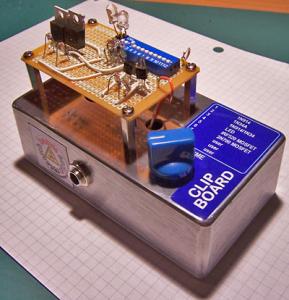

godsavemetal
por el 19/08/2015
Para los que me han pedido como hacerlo acá les envío imágenes que algunas son mías y otras de la red, hay infinidad de sistemas de pruebas:
