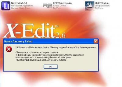

hola.....
me encuentro en una situacion con la rp 355, la he conectado al pc. pero ala arrancar el x-edit2.6 este me da un error adjunto foto!!!!! he revizado el puerto USB y esta en orden. ahora ya no se donde esta el error.
He realizado la instalacion como dice la web de digitech para el modelo rp355:
1.- drivers
2.- x-edit 2.6 para poder hacer las bakup de los pressets
3- seria el NetUpdater1.0.1, para el update a la version 1.3 Este seria el proximo para pero despues de hacer los bakup`s
mis saludos
Tonyguitar
por el 06/07/2009
instalaste el firmware y te funciona el multiefectos bien?
prueba a reiniciar el pc y si acaso volver a instalar primero el drivers asio de la pedalera y despues el x-edit y si sigue fallando prueba a reiniciar o cambiar el cable a otra conexion usb distinta,o quizas no tengas bien actualizado windows,tienes que tener instalados algunos paquetes como el frame netkwork ese y alguna actualizacion de windows mas,miralo bien.
