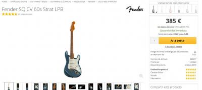

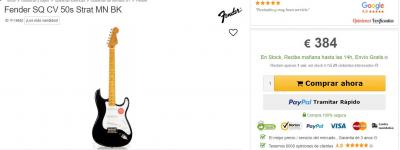

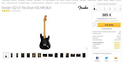

#5 Esteticamente las 50 tienen diapason de arce, las 60 de pau ferro y las 70 de arce o pau ferro con la pala grande CBS, ademas cada epoca tiene diferentes colores disponibles.
Las pastillas son la otra diferencia. Las de los 50 van a tener algo menos de salida que las de los 60 y 70. Simplemente imaginate la musica que se hacia en cada epoca y te haces una buena idea de que esperar de las pastillas. Las del 70 son las unicas que tienen una version con humbucker en el puente disponible.
Los perfiles del mastil estan todos descritos como "C" pero no me sorprenderia que los de la 50 sean algo mas gordos que las de los 60 y 70.
Perosonalmente creo que el factor mas decisivo en las squier classic vibe es que color quieres, las pastillas estan bien pero las que se ponen a estos modelos no me parecen tan determinantes. A no ser que busques una guitarra con humbucker en el puente que entonces estas limitado a la 70s

Es lo que dice lolerpopler, pero puntualizo. Las 60's y 70's vienen con diapasón de laurel indio, no es Pau Ferro.
Pau Ferro traen las Fender Player.
Las pastillas de serie no son malas, a mi me gustaron las de mi CV50's.
