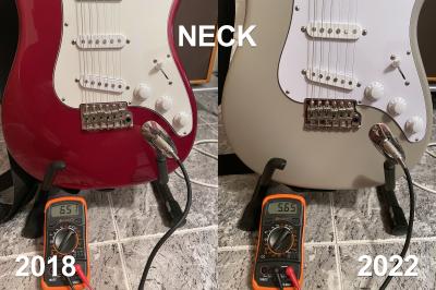

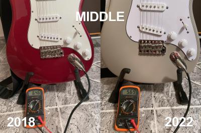

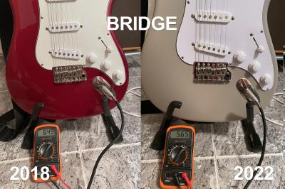

Yo tengo en casa un modelo del 2018-2019 y otro del 2022. He cogido el tester y he medido en la salida del jack los valores que dan las pastillas. Estos valores no son los reales que tiene la pastilla ya que se ve afectada por el circuito completo, pero si puede determinar si hay o no diferencias.
En conclusión lo que veo es que en los nuevos modelos, como se viene diciendo, las pastillas tienen menos salida. Yo no me había dado cuenta la verdad a la hora de tocarlas, puede que sea por que uno de los modelos es en mástil de arce (no se... por decir). De todos modos es muy poca diferencia.
index.php?controller=forum&action=view_attachment&attachment_id=175332
index.php?controller=forum&action=view_attachment&attachment_id=175333
index.php?controller=forum&action=view_attachment&attachment_id=175334
Las PRS Silver Sky tienen una circuitería bien pensada y una de las cosas que hacen es poner un potenciómetro de 300 kOhm junto a una resistencia en paralelo para bajar dicho pote a un valor aproximado de 275 kOhm. Esto se ha verificado en los primeros modelos, puede que hayan variado el valor de esta resistencia haciendo que la pastilla tenga una menor salida.
