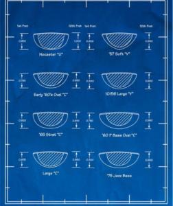

Para más claridad

Las imágenes están muy bien, pero si no te dicen las dimensiones de profundidad del mástil... Cuando te dan las especificaciones técnicas de una guitarra, aparte de la forma del perfil, deben darte la profundidad del mástil en el traste 1 y en el traste 12. Así tienes una mejor idea de si es gordo o fino, si te ocupa la mano o no.
Echo mucho de menos, tanto en tiendas profesionales como la gente cuando saca su instrumento a venta en el foro de compraventa, que se hable de la forma del mástil y de su grosor. Si no tienes datos porque la compraste de segunda mano, al menos aporta la sensación que te da a ti o compáralo con otro mástil similar de una guitarra conocida, ofrece datos...
