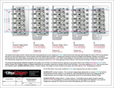

Adjunto un resumen de medidas más comunes en puentes Strato.
Lo único que no me cuadra son las medidas de los tornillos que fijan el puente y el bloque del trémolo (tres tornillos).
Yo en mi Squier he medido exactamente 1-13/20" que equivale a 41,91 mm

Jureweah
por el 11/04/2022
#9 Las Classic Vibe tienen medidas trémolo México.
triodo
por el 11/04/2022
#10
Exacto, y aprovecho para corregir:
La medida exacta entre los extremos de los tres tornillos del bloque de trémolo es 1-21/32 (42,07 mm), por lo que los dibujos de la Mexican Std. no son correctos, pues estos tornillos quedan exactamente ubicados en la unión de dos silletas, eso es fácil de comprobar, y no como está indicado en los dibujos.
Puede parecer una tontería, pero si uno va a cambiar el bloque de trémolo, ojo con esto.
