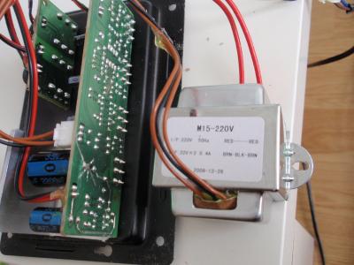

tengo este ampli;
https://www.thomann.de/es/harley_benton_cg15.htm
y el altavoz que es de 4 ohms querría sustituirlo por otro de 8ohms y 10" celestion que tengo sin usar y no se si se podría hacer sin tener que modificar algo en el ampli.(el trafo o alguna resistencia)

Ese ampli no lleva trafo de salida... habría que ver que integrado es el que utiliza y mirar en el datasheet que rango de ohmios soporta.
No obstante, reducirás el rendimiento aproximadamente a la mitad.

lleva un transformador ( fuente de alimentacion)
el altavoz que le quiero poner es de 8 ohms y 50W aunque supongo que dará menos volumen.

Por supuesto, también lleva un enchufe... y una placa... y un cable... y algún que otro tornillo...
Yo digo que no lleva trafo de salida que pueda controlar la impedancia. Tienes que mirar el integrado y comprobar sus características... no hay nada que se pueda hacer (o al menos nada que sea facil).
Bajará la potencia a la mitad aproximadamente si el altavoz de ocho ohmios está dentro de las tolerancias.

La verdad que yo de electronica no controlo, eso que se comentas se tendría que comprobar en la placa electronica ¿no?

Tienes que buscar en la placa el circuito integrado que está amplificando el sonido. Miras su nombre y lo buscas en internet, encontraras la hoja de especificaciones y entonces entre esos datos te debe decir que tolerancias de impedancia de salida tiene.
