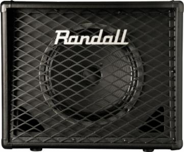

Tengo problemas con las distorsiones, me suenan sin cuepo, mediosas y con otra pantalla que tengo el sonido es mas equilibrado.
He medido el bafle con polímetro y me da 7 ohm, cuando debería dar 8 ohm.
¿Puede esta diferencia provocarme este problema?
Gracias, de antemano por vuestro consejo

En relacion a "Lalolanza". Es cierto que no son las mismas vocinas, una es Celestion G12H-90 y la otra; la que comento es Celestion Vintage 30v. Lo que no he podido es medir la otra pantalla todavia, pero aun asi la diferencia es abismal.
Gracias "voltios" por la puntualizacion. supongo que tendría que medir ambas para sacar alguna conclusión.... con las pastillas de guitarra ocurre lo mismo al medir, Eso si lo sabia pero la referencia con el polimetro suele ser bastante aproximada.
Os comento lo que descubrí ayer
Al desmontar la pantalla me di cuenta de que podría haber un fallo de montage.
La pantalla es una Randall RD 112 Celestion v30, montada en china. y la vocina está montada sobre el frontal de fuera hacia dentro, esto imlpica que el contacto de la vocina sea sobre el matal cotra la madera, y no con la espuma dura que bordea el bafle y que es como indica el fabricante que tiene que ser montada.
Asi que ayer mismo me puse ha recotar unos retales de goma para cubrir toda la suprficie del contorno. Era la solucion mas factible para no tener que cambiar la estetica de la pantalla.
Y sorpresa.... el sonido cambió redicalmente. Asi que supongo que el problema basicamente era ese.
