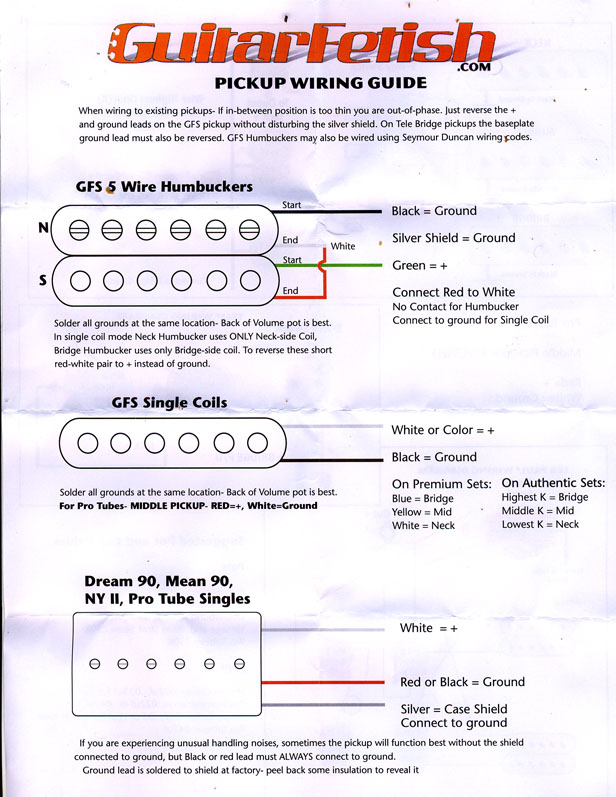

PD: en el caso de que las comprara no se como van montadas al selector de pastillas (Telecaster) ni como poner "split coil switch" que vi en el video de frasco, para hacerlas simples si me lo podeis explicar o tener un diagrama detalla lo agradeceria mucho
Ya he visto el video del switch y el post de como montar las humbucker pero aun asi no me queda del todo claro...
Un saludo!! gracias!!
frasco
por el 10/05/2011
Compañero:
tan solo deberás tener en cuenta el codigo de colores de la marca...
el vivo (verde) irá a donde va ahora mismo el vivo de tus pastillas (al selector casi siempre)...
la masa (negro y malla) irá justo a donde va a hora la masa (hasta ahí es sustituir unas por otras).
Si las pastillas tienen 3 o 4 o 5 cables, te sobrarán uno o dos cables (rojo y blanco) por cada pastilla que aún no has conectado...
si los unes entre ellos (no de una pastilla con los de otra, sino los que sobran en cada pastilla) y los aislas para que no hagan contacto indebidamente con algo, ya tendrías el montaje "normal" de tus pastillas... y si en lugar de aislarlos, le pones un interruptor que los una o los desuna a masa... ya tendras el split hecho.
Como son dos pastillas, este interruptor deberá ser doble (2dpt, o poner dos interruptores independientes) para que no estén unidos los cables de una pastilla con los de la otra.
Como ves no es dificil.
:saludo:
