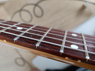

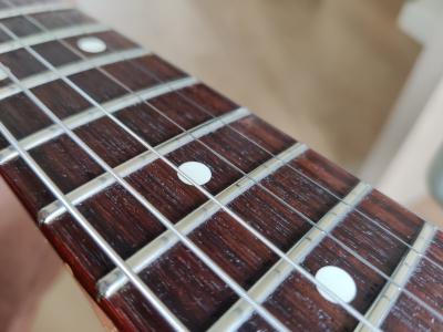

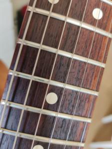

Buenas compañeros,
Disculpad de antemano si este tema está resuelto en otro hilo. He buscado y leído bastante por aquí y fuera del foro y no he encontrado solución.
Tengo una strato con diapasón de palorrosa al que no consigo quitar una especie de "halo" blanquecino que parece provenir principalmente del poro de la madera. Mirando de frente al instrumento y con cierta distancia no se aprecia mucho, sobretodo se ve tocando.
He hecho varias pruebas (dejando pasar varios meses entre cada una), pero no consigo resultados:
- Hidratar con aceite de parafina
- Hidratar con aceite de limón
- Limpieza con gasolina de zippo y cepillo de dientes (del maestro Frasco) e hidratado con aceite de limón
Después de la hidratación, cuando la madera ha absorbido el aceite, parece más oscuro, pero a las pocas horas aparece de nuevo ese halo blanco.
¿Alguien sabe si esto tiene solución?
Adjunto algunas fotos del caso.
Muchas gracias por vuestra ayuda!

Buenas,
parecen impurezas que han penetrado en el poro de la madera. Pueden ser hongos, piel muerta o recubrimiento de las cuerdas, Son elixir?
No es aconsejable nunca utilizar gasolinas en las maderas, ni tampoco derivados del petróleo, tienen productos químicos que alteran la composición y color de la madera.
El diapasón presenta un poro muy abierto y una veta muy marcada, quizá una solución sea lijar, mejor si los dejas en manos de un profesional.

Viendo las fotos que has subido, me da la impresión de que simplemente esta reseco el diapasón. Puedo equivocarme y ser otro motivo pero lo que aprecio parece ser simplemente sequedad de la madera.
Me han llegado alguna así y la solución es bien fácil, un buen nutrido del mástil.

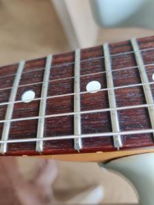

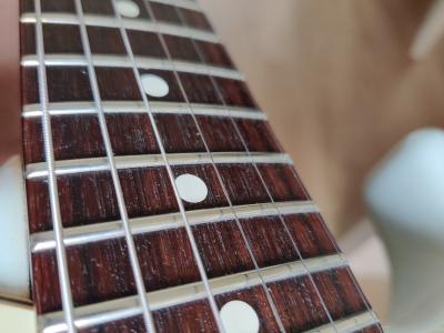

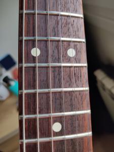

#8 Pensé en el polvo de palorosa que comenta Frasco en ese vídeo, pero creo que tendría complicado conseguirlo.
Al final hice una cosa que me recomendó el compañero Noise: limpiar con el propio aceite de limón. Usé un cepillo de dientes para que saliera el residuo de los poros y ha quedado bastante bien. Adjunto fotos para que veáis el resultado.
Pasados unos días el color oscuro se la madera recién nutrida se va apagando ligeramente, pero sigue estando mucho mejor que al principio (última foto).
Doy la consulta por solucionada, muchas gracias a todos por vuestra ayuda y en especial al compañero Noise.

Yo lo veo muy normal. Ha quedado perfecto. Y volverá a tener roña...No te preocupes...
