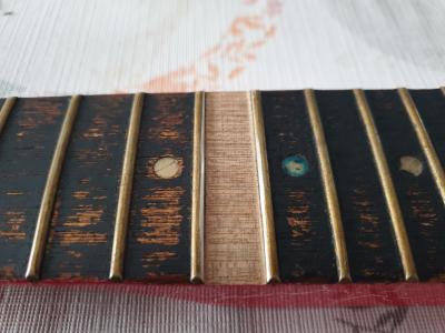

Recientemente he comprado una guitarra barata del 91. Soy aficionado a las guitarras de Tropical Music. Mayormente Starforce pero esta vez compre una Biscayne Six. En pésimas condiciones pero a mis años ya casi me entretiene más reparar que tocar.
El caso es que cuando he prestado más atención me he fijado que el diapason no es de palorosa sino de haya pintado de oscuro. Ese pintado lo hicieron al parecer en fábrica. Son instrumentos extremadamente económicos. Diapason de haya, cuerpo laminado y mastil de vaya usted a saber.
Una vez lijado muy sutilmente todo ese tinte oscuro la madera de haya ha quedado como nueva. Y mi pregunta a los expertos es...
¿Debe de hidratarse como el palorosa o barnizarse como el arce?. Yo casi que estoy por barnizar pero como es la primera vez que me encuentro un diapason así... ya tengo dudas.
El mástil es pintado en el mismo color que la guitarra. He tenido pasarle un imán para cerciorarme de realmente tenía alma y no era mastil macizo con tuerca de pega.
Espero vuestros consejos. Gracias de antemano.

Sin tener ni idea de luthería - yo soy de los que voy llorando a Fernando, mi luthier cuando un selector me hace ruido - voto por el barniz, creo que puede ser un acabado bastante curioso y distinto.

La hidratación suele ser para maderas porosas, en este caso él haya no lo es mucho, yo barnizaria

Ok. Es lo que pensaba hacer. El palorosa es muy oscuro. Si se hidrata o no apenas varía el tono. Pero me imagino esta madera clara cambiando de tono en función de si esta más humeda o menos. Esperare una semana por si alguien con experiencia se pronuncia y mientras iré buscando el barniz adecuado. Me gustaría transparente total.
Se que seguramente quedará un color como de esta misma madera pero con el oscurecido de si estuviese mojada. Pero así espero que se oscurezca lo menos posible.

Yo barnizaría también.
Y ya si puedes cambiar trastes y darle un repaso con la lija para igualar todo el radio, te puede quedar un mástil la mar de majo.

En un principio me planteé quitar los trastes. Comprar unos jumbo altos de solista en acero inoxidable. Cortarlos a medida, comprar algunos útiles de lutheria para hacer el trabajo en casa con mucha paciencia. En guitarras no soy experto pero he sido mecánico y lijar acero no es algo a lo que se lance uno a la ligera. Pero por otra parte... los trastes están bien. Son baratos, como el resto de la guitarra. Pero no los voy a desgastar. Tengo otras guitarras. Esta la he comprado porque era de Tropical Music, estaba completa y era barata. Solo unos trastes Dunlop Jumbo altos cuestan del doble de lo que ha costado la guitarra entera.
Creo que me limitaré a proteger el diapason y a pulir los trastes que no necesitan ni recoronado. Aunque si comprare la lima de trastes porque pienso aprender a nivelar y recoronar.
¿Alguien puede recomendar algun barniz?. Me gusta el acabado de los diapasones de arce.
