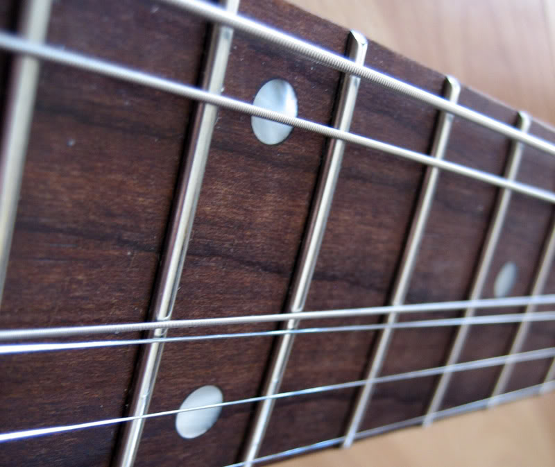

Pienso que si fuera richlite seria negro negro de principio y no marron oscuro como era el mío,aparte que antes se veian a trasluz unas betas curvas muy características de la madera,ahora ya no tanto,son como estas:
Así que si en todas las especificaciones de la classic custom reciente pone que es baked maple pues lo será,las fotos y las cámaras engañan,lo que me hace gracia del tema es que hasta el de la tienda me decia que era palorosa...jejeje.

yo tengo una gibson con diapa en baked maple,la guitarra es de 2012 y el color del diapason ya no tiene nada que ver con las fotos de gibson o thomann..
se oscurece bastante y bastante rapido,sin aceite ni otro producto,solo con el uso...ademas se puede ver la diferencia en la parte del mastil que tiene menos uso y conserva mejor su color de origen....(si hay alguien muy interesado o intrigado en este tema,que pida una foto y la subo)
Como soy un ignorante no sabria decirte si tu guitarra tiene diapa de baked maple,richlite o pino chino mandarino,pero no me parece tan descabellado que fuese de baked maple ya que viendo el tono que tiene la mia en un año y poco y sin el uso de aceites ni tintes,podria ser baked maple..
cuando despeje la duda sobre el tipo de aceite y aprovechando el proximo cambio de cuerdas,le aplicare aceite,igualmente si alguien tiene interes,que pida una foto,que la subo,encantado...

Si es baked maple,es cierto que con el uso se va oscureciendo aunque no llega a negro como el ébano,llevo con ella casi dos años y la nutro con el aceite del restoration kit,al no ser barnizado el diapasón se pueden aplicar aceites,el de parafina no te puedo decir,y aún oscurece un poco más durante un tiempo,estoy encantado con su tacto,hasta lo prefiero al palorrosa porque es más compacto y sin poros,tengo otra con ébano y el tacto es idéntico,lo que si le da es un tono más brillante y favorece los agudos.

Lo tuyo es backed maple IMO.
Hay diferentes tonalidades de backed maple, ademas, se van oscureciendo con la aplicación del aceite de Gibson.
