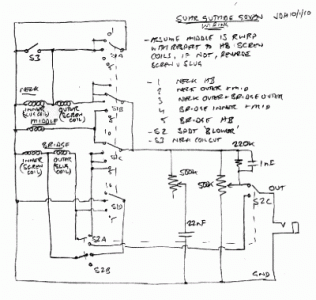

Diagrama hss con switch.
cristian
por el 29/05/2013
Hola a todos, mi nombre es Cristian y os quería hacer una consulta.
Tengo una guitarra blade de hace muchos años, la encuentro muy cómoda pero nunca me ha acabado de gustar el sonido, así que voy a cambiar todo el circuito. Me gustaría hacer una cosa muy parecida que tiene guthrie govan en su guitarra. Se trata de pasar directamente la humbucker a la salida, sin pasar por el tono ni nada. Y la verdad es que no tengo mucha idea de como hacerlo porque no entiendo mucho de esto.
El diagrama que he encontrado es bastante complicado -para mi-.
copiad y pegad en el google: SuhrGovanGuthrie100110
Quiero hacer todo el circuito de nuevo en mi guitarra. La combinación de pastillas que tengo es HSS (1 Surh Aldrich y 2 Surh Standard ML). Y dispongo de un switch (on-on), selector de 5 posiciones, 1 volumen (500), 1 tono(500).
Mis consultas son las siguientes:
1-Sabéis de algún esquema, que sea claro, con ésta combinación que os he comentado?
...en internet no lo he encontrado (o no he sabido buscar). Alguien puede ayudarme?
2- que tipo de condensador debo utilizar? de cuantos mf? tengo uno de 22 y 47 nuevos.
Muchísimas gracias por adelantado.
Un saludo!

cristian
por el 29/05/2013
en el diagrama sale con HsH, yo quiero hacerlo con Hss y con lo que os he explicado. gracias.
