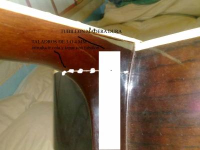

ximo24
por el 26/05/2010
Una posible solución para la grieta del zoque seria introducir un tubillon encolado para reforzar la unión, otra seria hacer unos taladros a lo largo de la grieta, introducir cola por los orificios y parar los taladros.
