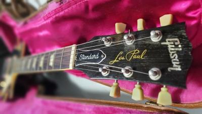

Sería posible recuperar el "esplendor" de la nitro de la pala de esta Les Paul usando Gibson Gear AIGG-950 Pump Polish?
Hay alguien que lo haya probado y si hay algo de recuperación o, quizá, usar otro tipo de producto como algún pulimento tipo Virtuoso Premium Cleaner?

Hola! Eso que le ha pasado a la pala es que ha craquelado la nitro. Es algo bastante común y hay gente que paga una pasta por ello, yo no le daría ninguna importancia porque no afecta absolutamente en nada e incluso le da carácter a la guitarra.
De cualquier forma, con pulimento no se va a arreglar porque no son arañazos.
Un saludo!

Esos limpiadores no te van a hacer nada ahí.
Vive con ello. Ahora ya es relic, o vintage. Asín es.

Pues ya la puedes vender mas cara de lo que la compraste como natural relic vintage

Mi pala relicada mola un huevo y la tapa de arce también, es la trasera del cuerpo lo que no crackela, pero por delante está muy muy chula.
