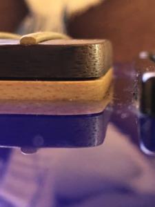

Buenos días,

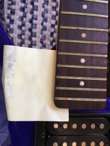

Tengo un problema con mi guitarra eléctrica Yamaha ERG 121C, la cual esta presentando un problema con su diapasón ya que se esta desprendiendo del mástil a partir del traste #15, lo que me preocupa es que según mi opinión dicho desprendimiento esta tendiendo a aumentar. Por el momento la guitarra se encuentra sin cuerdas y afloje la barra interna a su mínimo para que se mantenga sin curvatura alguna. Alguno sabe si es posible solucionarlo sin llevarla algún centro de servicio y si tiene que ver con algún ajuste mal aplicado a la calibración.

Está bastante despegada...
Yo le pondría las cuerdas, no creo que la tensión le perjudique.
Lo puedes pegar tu.... pero yo se la llevaría a un profesional, y de paso que le pegue un repaso.
Andro
por el 22/05/2018
A una pieza que esta pegada a otra, y se está despegando, no le añadiría mas tensión poniendole las cuerdas..
Lo que sí haría sería llevarlo a un luthier, que termine de quitarlo del todo y lo vuelva a pegar de una forma más duradera..
withthc Baneado
por el 22/05/2018
Digo lo de poner las cuerdas porque la guitarra está diseñada para llevar la tensión que dan las cuerdas, además esa tensión arquea el mástil juntándolo al diapasón, y además evitando que entre suciedad, humedad... algo en ese espacio.
