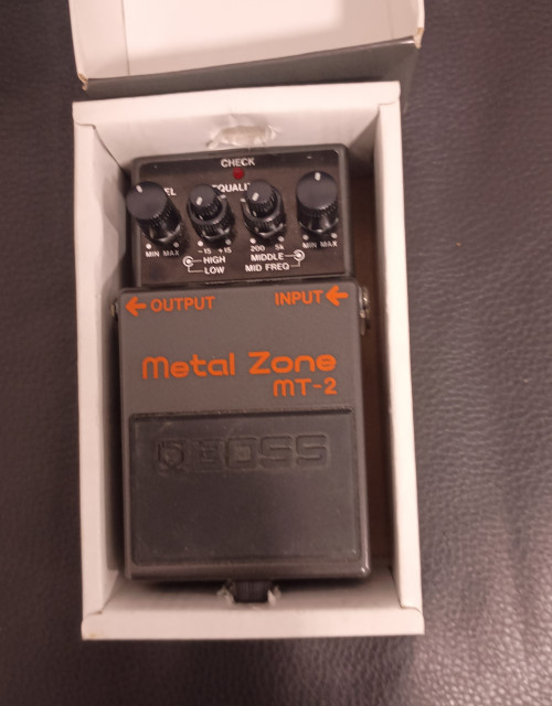

Hola a todos!
Me he propuesto modificar mi MT-2 y me encuentro que no puedo quitarle los tapones de los potes (no llevan tornillo para apretar) .
Alguien sabe como se quitan?

no estoy seguro, pero si dices 100% que no llevan tornillos, quizas sea a presion la manera de que salgan.
sergi1992
por el 24/08/2010
Es que tengo miedo a romper los potes... Haber si alguien que lo haya hecho aparece por aquí.
A presión lo he intentado pero tampoco, quizá con unas alicates, pero esperare haber si alguien lo ha hecho.

haz presion desde debajo, con unas pinzas, un par de destornilladores planos ba la vez etc, con cuidado que si haces presion de un lado se parte, se puede seguir usando pero no quedan tan bien apretados. con unos alicates destrozaras el plastico y lo dejaras marcado,

Gracias ya esta!! ;) Ya pondré fotos de el bichejo :)
