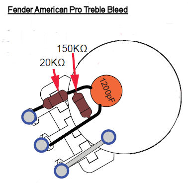

vale.... ya veo donde está el problema
https://www.fmicassets.com/Damroot/Original/0/SM_0176020XXX_Limited_Edition_Troublemaker_Telecaster.pdf
https://i.imgur.com/dqaTcjy.jpg
Es un treble bleed. Como veis sobre el pote va un circuito que lleva 2 resistencias y un condesador creo ver.
Yo ya aprovechaba y le ponía potenciómetros de verdad y le rehacía la electronica. Con soldaduras de verdad.

Las placas esas tienen la ref. 7711092000, pero yo pasaba de ellas.
Mi consejo: que te rehagan la electrónica. Obvia el treble bleed.
Cambia los potes y pon un circuito normal que no te va a dar problemas.
De todas maneras. QUE SE REVISEN TODAS LAS SOLDADURAS PRIMERO. Me da que las soldaduras de las plcas pcb a los potes no están finas.
Es mas, te doy otra opción (a tu luthier):
Si deseas tener treble bleed que lo monte como Dios manda. Que tampoco cuesta nada. Ni placas PCB de mierda ni nada:
Joder, me da rabia que no seas de Madrid. Eso me lleva 20 min y te queda nueva.
Busca a alguien cerca y a disfrutar de la guitarra. Esto es una chorrada. Enhorabuena por la bicha. Es preciosa.

Estoy totalmente de acuerdo con #29
Yo también tuve un problemita de ruido con una fender. Era una Strat y de una gama algo más baja, y no era nueva jeje
Pero sí, la llevé a que me rehicieran toda la electrónica y revisasen todas y cada unas de las soldaduras. El caso es que había alguna hecha de una manera un poco chapucera y eso se traducía en un ruido molesto cada vez que la enchufaba.
Tras cambiar toda la electrónica (puedes conseguir kits de una calidad tremenda por un precio bastante modesto, y además de que el trabajo del luthier tampoco se va mucho de precio mientras no te lo haga el señor Cruz), y revisar soldaduras, la guitarra era una maravilla, sin ningún ruido incluso teniendo unas pastillas estilo vintage.
Es una solución que no te sale muy cara y que merece la pena si es una guitarra en la que has invertido tanto dinero y ganas.
