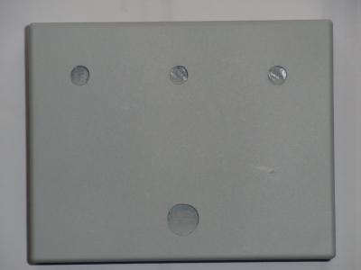

Una vez hechos los agujeros, puse una capa de imprimación, como se debe hacer en cualquier metal que se vaya a pintar, no es obligatorio pero sí alarga la vida y el estado de la pintura, sobre todo, el agarre.

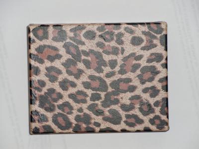

Para hacer el leopardo, tenía varias opciones.
Decal Adhesivo, hubiera sido lo más sencillo, pero no hubiese quedado muy natural.
Usar el aerógrafo, era una posibilidad muy buena, ya que el aspecto final sería muy natural y artesanal, pero después de varios intentos, no encontraba los tonos que me convenciesen del todo.
La última opción, y la que hice fue usar un método más relacionado con la decoración: El Decoupage.
Si, el nombre es muy gay, además encontré una marca que hace pepeles con diferentes motivos, y uno precisamente era el de leopardo.
Así que compré una hoja, y con una tinta muy líquda me puse a hacer manualidades.
El principal problema era que el papel se arrugaba una vez en contacto con la cola.
Después me di cuenta que estas dobleces desaparecen una vez seca la cola, aunque al mojarse el papel se expande y al secarse se contrae, por lo que fue inevitable que se me quedasen algunas arrugas en un extremo.

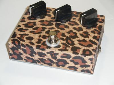

Todavía no he terminado de montar el circuito puesto que me faltan unos condensadores, pero el chásis quedó así.

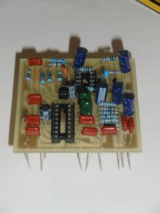

Alberto Baneado
por el 13/11/2012
Bueno, a falta de 2 condensadores y unos cables por ahí, el pedal ya está acabado.
La placa ha quedado bonica y bien.
Alberto Baneado
por el 17/11/2012
Ya está acabado totalmente.
Suena tal que así, yo no soy de pedales de modulación del sonido, así que no sabía que tocar que fuese acorde con el efecto.
Además el eco me desconcentraba un poco y no sabía por dónde ir, pero bueno, para probar cómo suena creo que sirve.
Alberto Baneado
por el 17/11/2012
Ahora sí que está acabado del todo.
