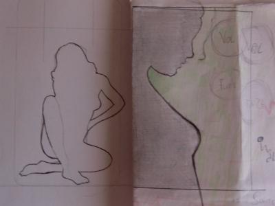

Quiero darle un aire setentero a lo las tias de los openings de James bond,porque me parecen de un rollo muy surfero aparte de sexy.
Iba a copiar descaradamente unas cuantas,pero me decidí a probar otros dos posibles diseños después de pensar que puede no ser del todo legal.

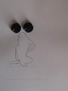

Y esto es lo que me salió
Al principio iba a hacer la de verde del papel arrugado,pero después de enseñárselo a unos amigos,ninguno veia a ninguna chica así que desistí y me hice otra silueta que me convence más.
Conforme haga avances y otros dibujos posibles lo iré subiendo.
Porque mi principal duda es si hacer una plantilla y pintarlo sobre el chásis del pedal,o si ponerlo en un papel de estos de decal adhesivo.

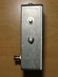

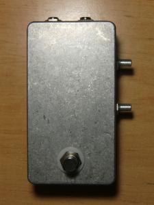

Después de haberlo consensuado,poner el switch con esa disposición... quedaria demasiado travelo.
Así que opto por los botones ponerlos en un lateral y subir el dibujo,así el switch no hace que crezca nada donde no deberia.

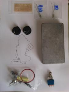

Al final he optado por digitalizar la imagen y plasmarla en la caja mediante un calco,porque para que me lo hicieran mediante serigrafia me costaba bastante dinero.
Alberto Baneado
por el 25/10/2012

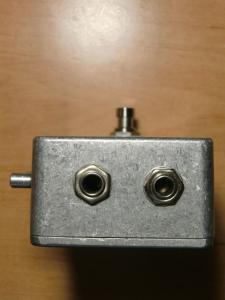

Bueno,he seguido haciéndolo,lentamente porque con el taladro de pared me ha sido laborioso conseguir hacer los agujeros,al tener que ir haciéndolo poco a poco.

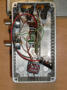

Hago una foto de los adentros porque no es ningún secreto el circuto del Fuzz.
No sé si esto le interesa a alguien,pero yo voy subiendo las cosas.
Y no es porque sea mio,pero suena muy muy bien.
Si a alguien le llama la atención o le pica la curiosidad, intentaré hacer un audio.

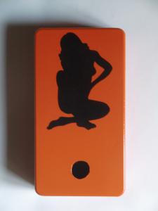

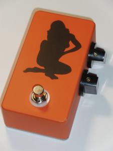

A falta de una capa de barniz y volver a montarlo, ya está acabado.
Del proceso de pintura no hay mucho que decir, una base de imprimación, a la hora y media otra, hora y media después una capa de pintura y a las 24 horas otra.
Todo con Spray Titan.
El calco está hecho con un decal adhesivo, que como no tengo impresora tuve que ir a una imprenta para que me lo hiciesen, que en las papelerias de por aquí no querian por si se atascaba porque era un papel más grueso que el normal.

Pues nada, ya lo acabé, de sonido, pues un fuzz, con su potencial en su totalidad al subir el volumen y el fuzz al máximo, tal como había pensado, ya que como no soy mucho de pedales, lo pongo al máximo para tener un Fuzz en condiciones, y si quiero pasar a una distorsión, sólo bajo un poco el fuzz y el volumen , et voilà!
Tiene un pequeño golpe en una esquina porque nada más estrenarlo, se cayó.
