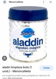

Si como dices ya están pulidos pero falta el brillo final.... prueba con esto y para las cejillas de hueso como toque final.
En diapasón de palosanto sin problemas ...
Ten cuidado en diapasón de arce, como haya un desconchon y esté la madera al aire, el líquido que suelta el algodón al frotar se vuelve negro y mancha la madera. Cubre antes con cinta.
No lo uses en Dorados que se lo lleva

Algodón mágico o pulimento de carrocerías, la que usan en los talleres.
Hay abrasivos para los trastes, gomas, ect, pero si solo se trata de pulir fino y abrillantar, el pulimento es mano de santo

El algodon magico sirve para pulir trastes? Pensaba que era mas para abrillantar metales, pero no sabia que podia tambien pulir. Lo probare la proxima vez, gracias por el tip.
