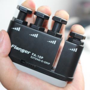

practica todos los días ejercicios de agilidad, si puedes con un metrónomo o ritmo de acompañamiento primero muy lento hasta que salga perfecto y vas subiendo...es cuestión de práctica. Lo que puedes hacer cuando no estás tocando por ejemplo es mover los dedos alternamente o poner una goma elástica alrededor de los 4 superiores e ir tensando y destensando para ir cogiendo movilidad y si ves que no mejoras puedes probar a comprar una cosa de estas para coger fuerza

Por cierto, gracias por los animos Nbd00... El aparato ese lo tengo ya de cuando ejercitaba dedos para la escalada.

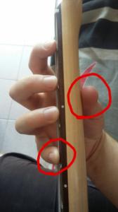

Hola.
Yo tengo una duda como la de Eloy Verge.
Puedo tocar con los dedos de punta, excepto con el meñique, que tapa las demás cuerdas y no sé que debería hacer para corregirlo.
También noté que el dedo pulgar se apoya de lado y no de cara al diapasón.

#9
Para solucionar lo del meñique prueba a girar la muñeca hacia el propio meñique para que no tenga que estar tan estirado y de así logres evitar rozar las cuerdas inferiores. Al principio se tiende a mantener la muñeca muy rígida... evidentemente es un error aunque no sé si será tu caso en concreto. Debe estar "suelta" y relajada y debe poder girar en cualquier momento que lo necesites.
El asunto del pulgar no parece muy importante, siempre y cuando logres un buen agarre y no te produzca ningún dolor ni molestia.
